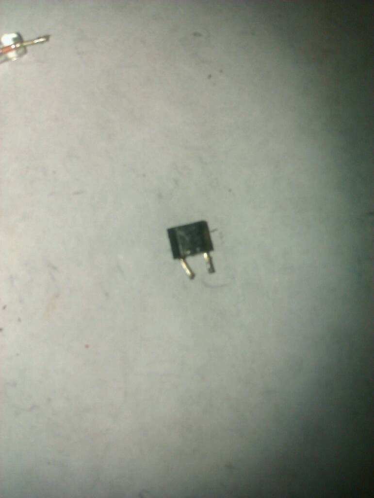

Ono taky součástky můžou lehce propadnout a už se nevyrábět to je potom pasé hledat něco co už má jen pár lidí v katalogu bohužel, přesný typ taky není.
Potřebuji buď stejný typ nebo náhradu.
