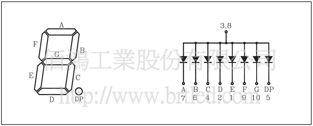

No teď mám zas problém s 7 segmentovým displayem.Když ho zapojím(dva prostřední piny anoda) a na kterýkoli dám +,tak nesvítí.

Podle datasheetu je anoda na noze 3 a 8. Anoda se připojuje na +. Katoda na -. A nezapomeń použít odpor, nebo si to odpálíš.

Celé číslo napětím na jednom pinu nerozsvítíš - podle datasheetu jsou vyvedené jednotlivé segmenty, takže bys potřeboval ještě převodník do sedmisegmentového kódu

Dekodér, který uvádíš, je určený pro displej se společnou katodou, aby se dal použít s tvým displejem, který má společnou anodu, bylo by nutné mezi výstupy dekodéru a vstupy displeje vložit tranzistory, které by tenhle problém vyřešily. Možná existuje i nějaký integrovaný obvod, který má tuto funkci, to bych musel někde pohledat.
Re: Ondoubkovy otázky
Jestli máš hrst diod, mohl by sis dekodér postavit sám
