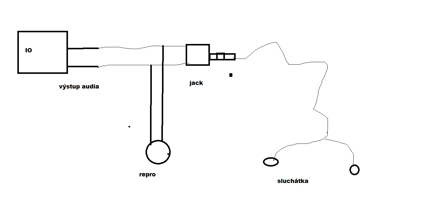

Pokud to máš paralelně, pak by to hrát mělo. Máš tam C2 a reprák funguje?

Ondoubku, ten jack má rozpínací kontakt a bez sluchátek Ti zkratuje výstup!!

Takhle ho nemůžeš mít připojený rovnou na výstup. Nemá náhodou tři kontakty na připojení?

Dělal jsem to bez kondenzátorů.Satam,dík,zkusím odpájet ten jack.Ano mám to paralelně.

ten jack má 4 ale ty dva prostřední jsem spájel dohromady pač jsem nevěděl na co jsou :DDDD

Tak je zase rozděl, odměř, co je který a jacka zapoj tak, aby když už to děláš hodně jednoduše, byl opravdu paralelně s reproduktorem, ale po vyndání sluchátek Ti NEZKRATOVAL výstup. Pak Ti to pojede.

Díky,asi to nechám jen na repro.

Už to na to repro fachá.Díky.Byl tam ten vyskratovaný výstup.
