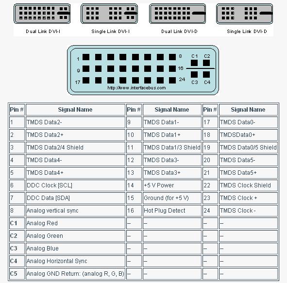

Do Tvého HD Boxu z vnějšího zdroje nejde nahrávat. V případě DVD rekordéru je situace jiná: Vpředu vpravo dole jsou dvířka, pod kterými jsou 3 cinche, přes které jde nahrávat - a tady dávám za pravdu Marfymu - analogový signál. Teď záleží na tom, jaký máš výstupní konektor na vnější monitor u ntb. Pokud DVI-I, je tam i analog a půjde to, pokud DVI-D, budeme nejspíš v koncích. Rozdíl DVI-I a DVI-D je tady
Re: Zapojení HD boxu - nahrávání
Dobře, co to pro mne znamená ? ... a kdybych připojil nejprve NTB k jinému monitoru a až potom k tomu DVD ?
