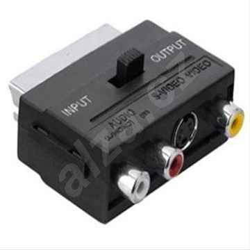

Pokud stále platí to co si psal v úvodu, pak řešení popsal mmmartit, Redukce na Scart, kabelem propojit se sluchátkovým zeilovačem a zapojit sluchátka.
Bez zesilovače to nepůjde, případně budou sluchátka velmi tichá.

Ano, ale ta redukce co si chtěl je v tomto případě k ničemu.
Koukám na ty sluchátkové zesilovače a není jednoduché něco vybrat. Dobře vypadá třeba TENTO, ale tam by se zase muselo řešit jak do něho přivést signál z TV?

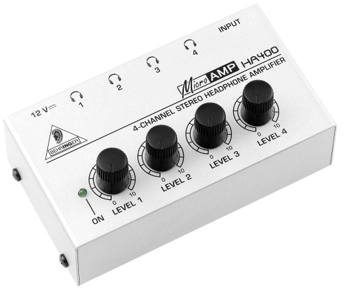

par příspěvku nahoře mám tenhle zesilovač http://www.headphones.cz/inshop/sluchat ... -ha400.htm
ten by měl stačit

To je to o čem jsem psal. Ani by nevadilo že to má 4 výstupy na 4 sluchátka. Ale vstup i výstup je veden jack 6,3mm. Tvoje sluchátka to možná mají, ale zase budeš muset řešit jak tam dostat ten signál z TV.

To jen na okraj, to neřeš, musel bys do servisu a nejsem si jistý zda by to vyhovovalo. Pokud bys použil již zmíněnou redukci Scart 2x cinch a ten zesilovač, Pak bys to propojil TÍMTO.

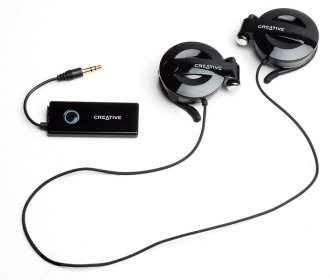

tak teď jsem se dozvěděl ,že ty sluchátka jsou bezdrátové to mě docela dostalo co teď ?

Co asi, vysilac sluchatek zapojis do zesiku misto nich!
Re: TV kabel Bandridge manual VSB7723
To je jedno, do výstupu zesilovače se zapojí ten vysílač sluchátek.
