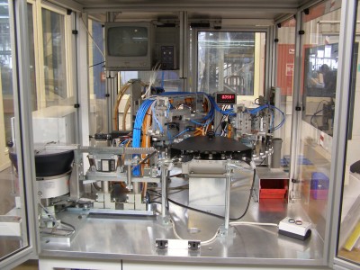

Přes PLC je to mnohem jednodušší, tam jsou již vstupy/výstupy, mnohdy i analogové, vyvedené z krabice a nemusím se babrat s tišťákem. Jelikož jsme vééééliká nadnárodní firma, tak nemusím šetřit. Na jednoduché aplikace používám Zelia, nebo Loga od Siemense a u větších aplikací přecházím na Unitronic. Zatím největší "mašinka", kterou jsem stavěl, má 73 vstupů, 47 výstupů a jejím mozkem je PLC Panasonic FP-X.
[/OT]
[OT]
[/OT]
