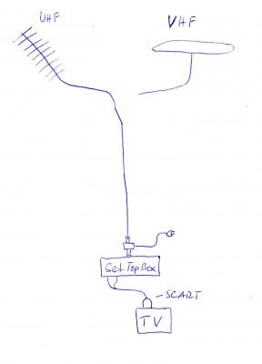

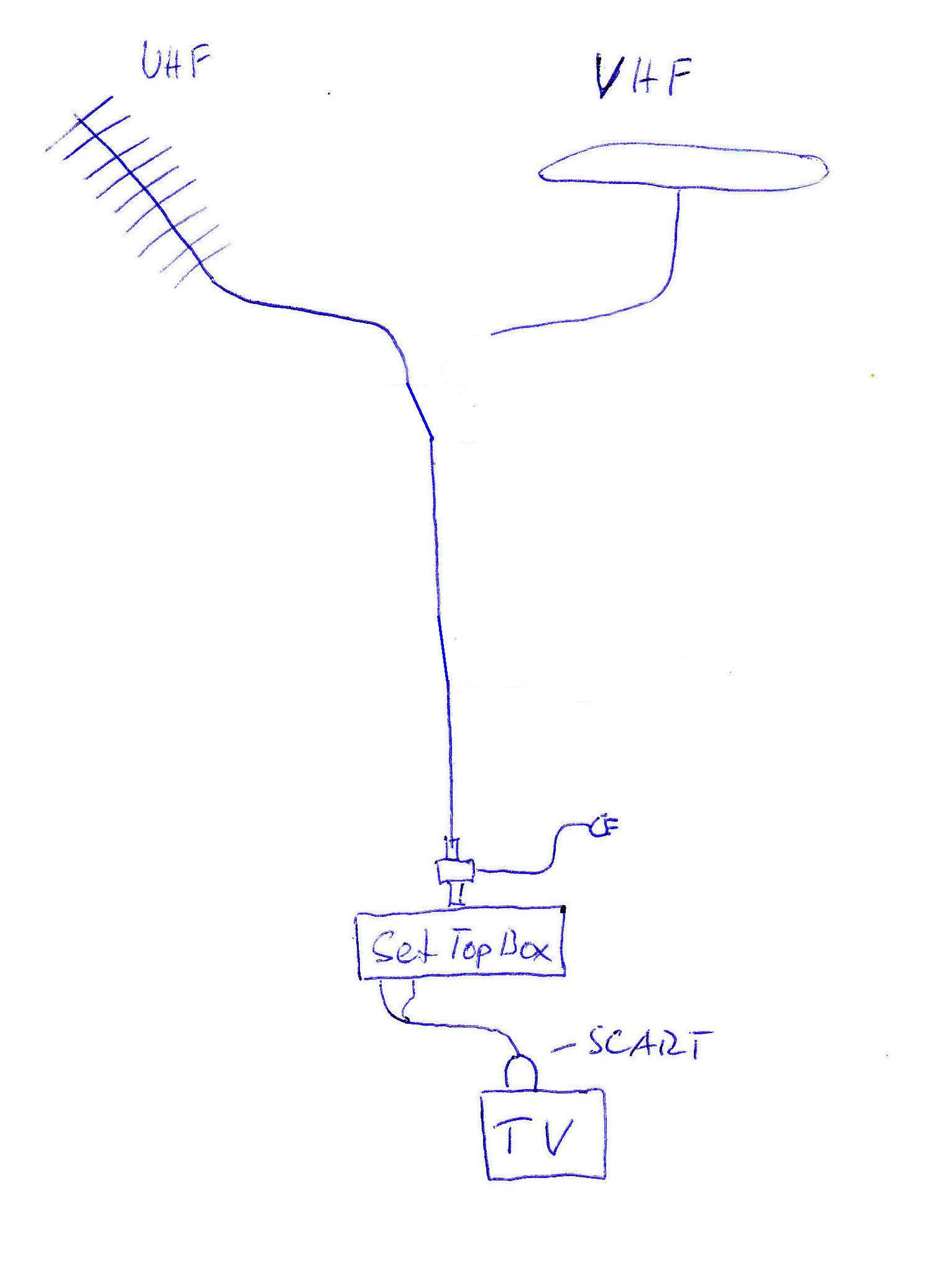

Podle mne tam to B dělá paseku a pokud má ITCrowd pravdu, pak to napětí zesilovače prochází jenom jednou, nyní nezapojenou stranou. Ty se řesíš nějakými samci a samicemi, ale je blbost spojovat vedení pomocí slučovače.
Pokud máš odpojenou VHF anténu, která dle mne nemá smysl, pak je třeba to spojit přímo - pokud si u toho napájení zesilovače něco neurval.
Jelikož ti to bez té VHF antény nefungovalo, je nejspíš ta UHF blbě natočená.
Takto to musí fungovat.

Osobně bych nejprve vyřešil kvalitní příjem a teprve potom signál rozbočoval apod.
Re: Zapojení antény digitálního vysílání
Tak potom to leda spojit něčím takovým http://www.koaxial.cz/index.php?action= ... b0345a893c a prvek B nedávat a bude tovpodstatě jak jsi namaloval výše.

Tak jsem přenesl anténu z půdy do místa, kde mělo být B, všechno jsem zapojil jak jste mi řekli, nmo a je to
Už to fičí. Takže děkuju za rady, tipy.
