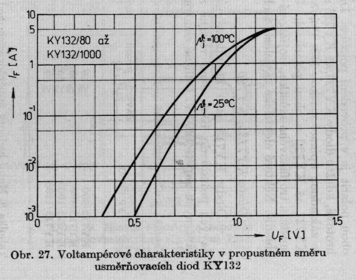

Tady je k 6. graf, z něho odhadneš velikost Uf při 10 mA:

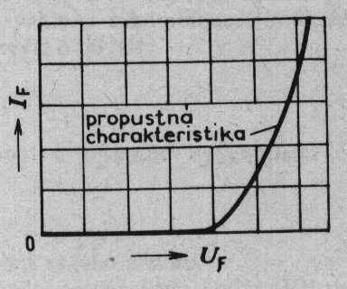

Obvykle se ten graf kreslí takhle (proud je lineární):
