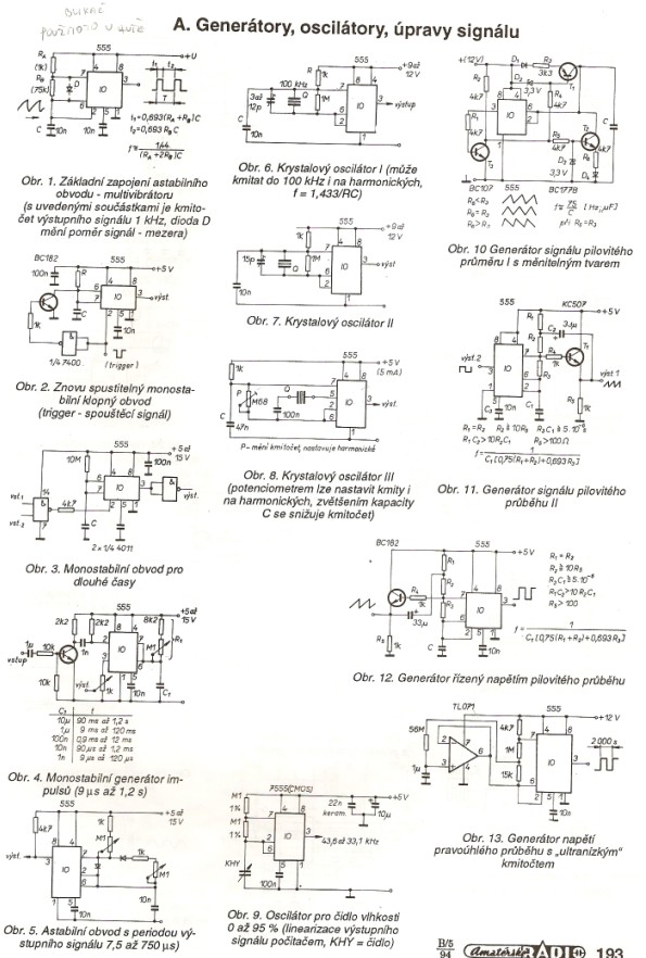

Držme se meritu věci. Na takový oscilátor se hodí zapojení např. z obr. 76 (generátor telegrafních značek) z ARB 5/94, který sis stáhnul.
To zapojení vytvoří kmitočet 300 až 3000 Hz. Pro rozsah od několika Hz do desítek kHz se bude muset přepínat kondenzátor C1 asi ve třech stupních. Samotným potenciometrem se takového přeladění s 555 nedosáhne.
Potenciometr R4 se může vypustit, místo klíče v napájecí větvi bude vypínač, nebo se přístroj vypne snáze odpojením od baterií. Lépe by bylo napájet přístroj z bezpečného síťového adaptéru (5-15 V), než z drahých plochých baterií.
