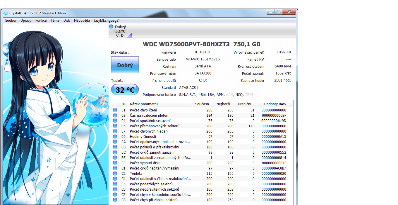

Zde je druhý noťas

Dobře a ten druhej notebook je vpořádku ?

Ptám se jestli ten druhej NTB je vpořádku dal jsem tam obrázek crystal disk info

Ten druhý hard vypadá OK, ovšem jestli také někdy padal, nech zkontrolovat i fyzický povrch harddisku.

SLospetr12 píše:Ptám se jestli ten druhej NTB je vpořádku dal jsem tam obrázek crystal disk info
Ano, ten druhý disk je v pořádku, ale opět s výhradou neuvěřitelného množství událostí, zaznamenaných otřesovým čidlem :P

Jej :D :D co se asi sním děje když si ho nechávám u babičky :D
