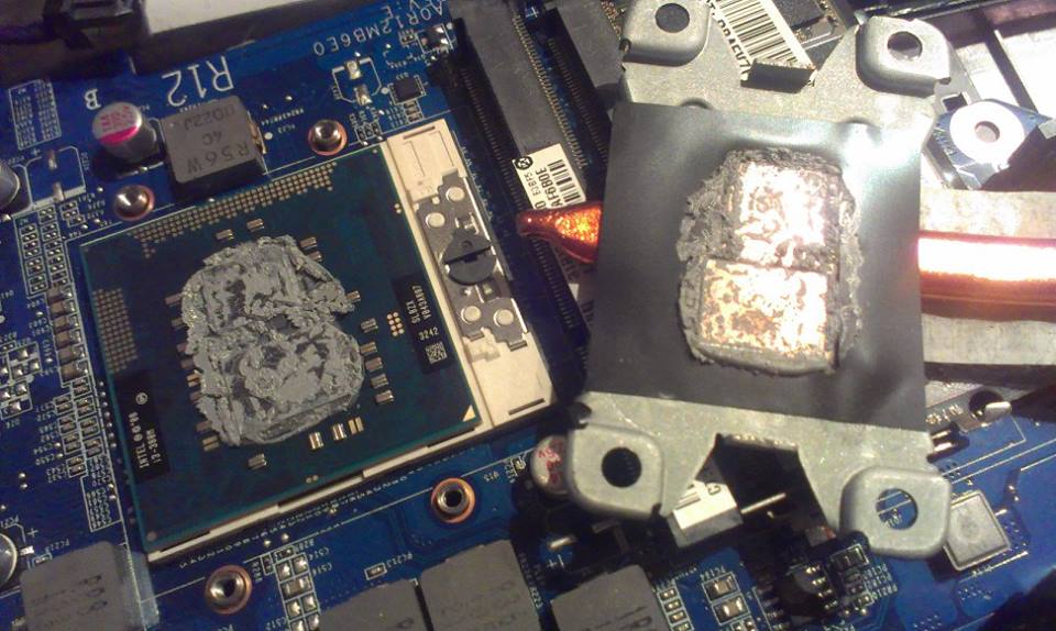

Mám ho rok, a čistím ho každý měsíc, ale jen z venku...asi to budu muset udělat i zevnitř..
//Oprava 2 roky
memphisto
Příspěvky: 21113
Re: FPS Poklesy
Příspěvek od memphisto »
U notebooku ale když to jenom vyfoukáváš bez demontáže, tak se často ten prach jen někde hromadí a udělá špunt
_vcn
Příspěvky: 2419
Registrován: 15 dub 2012 11:43
Re: FPS Poklesy
Příspěvek od _vcn »
Vždyť chlazení je uvnitř přístroje, tak je jasný, že to musíš čistit i tam. Ten stlačenej vzduch to chlazení pořádně profoukne,
ale i tak je nejlepší si to vyčistit přímo vevnitř. 2 roky je dost dlouhá doba a už tam bude hodně prachu a bude nejspíš i 'připečený'.
Tím pádem ani ta síla stlačených vzduchu nemusí nijak zvlášť pomoct.

michalpk píše:Mám ho rok, a čistím ho každý měsíc, ale jen z venku...asi to budu muset udělat i zevnitř..
//Oprava 2 roky
No čistit ho zvenku nestačí, musíš ho rozebrat a pročistit to i tam. Pokud to neumíš ty, nebo někdo z tvojich známých (Strejda), tak hodit do servisu. Já se teď chystám taky s ním zajít ke známému, aby jsme se na to podívali a pročistili to.

Dle mne se procesor podtaktovává tou teplotou a to pozoruješ jako náhlý propad fps ve hrách atd. :)

TAk jsem ntb, kompletně rozebral, vyfoukal, a vyměnil teplovodivou pastu(dalo mi to docela práce, ale zvládnout se to dá :D )...A ani se nedivím proč se přehříval....ta teplovodiva pasta byla jak kámen. Zatím to vypadá, že je to v pohodě(mám 52°C a zapnutý mám skype, torrent, chrome, s tímto ntb je to krásná teplota), ale uvidím..zkusím ještě nějaké hry, jestli se to nebudu přehřívat. Potom dám vědět.
A tady posílám fotku toho procesoru.
--- Doplnění předchozího příspěvku (22 Srp 2013 04:17) ---
Takže problém vyřešen. Hrál jsem minecraft a teplota na procesoru nebyla větší než 70°C...tudíž o 15-20°C zlepšení. Kdyby někdo měl stejný problém tak "stačí" vyměnit teplovodivou pastu + vyčistit ntb/pc od prachu :) Všem kdo radili děkuji :)
Krapet se upekla ta pasta.
