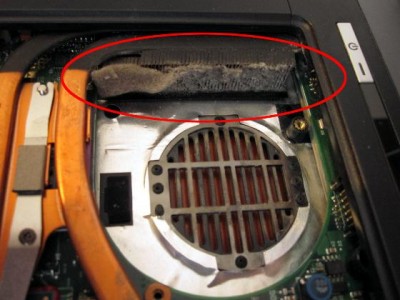

Zdravím, proč mám čistit NTB stlačeným vzduchem a né vysavačem?
Pro mě logičtější příjde vysavač - stlačeným vzduchem "nacpu" prach do NTB, kde bude dělat další bordel zatímco vysavačem ho vysaju pryč? Jaký je rozumný argument pro stlačený vzduch?

Ano můžeš čistit vysavačem ale s co nejdelší hadicí kvůli magnetickému poli kolem motoru vysavače.

Na konci hubice vysavače bývá elektrostatický náboj. A můžeš jím poškodit komponenty.
Kdyžto stlačeným vzduchem prach vyfoukáš ven.

Protoze vysvacaem se to vycistit neda - stlaceny vzduch je podstatne ucinnejsi. Vysavac vysaje jen to co je videt, stlaceny vzduch vycisti vse kam vysavac nedosahne - napriklad zebra chladice nebo vnitrek ventilatoru a dalsi nepristupne kouty.
Pokud jde o nafoukani prachu, tak stlaceny vzduch je tak ucinny ze vsechno vyleti ven a navic muzes foukat i zevnitr ven.
Pak je tu jista teoreticka moznost powskodit pocitace statickou elektrinmmou, ale pocitace cistime vysavacema cca 20 let a nikdy k tomu nedoslo a bude to hezkych par tisic pocitacu. Existujici dokonce vysavace specialne na vysavani pocitacu (a nejsou nijak specialne uzemene).

Ano asi by ses neměl hadicí dotykat.

Stlačeným vzduchem to nikam necpeš, ale rozděláš nb a vyfukuješ to ven. Čistit to jenom vysavačem z venku nemá smysl, nevyčistíš to.
Krom toho zejména u desktopů hrozí poškození vlivem statické elektřiny, která se hromadí na hubici vysavače.

Notebook radši nerozebírám a tak čistím jen na povrchu..

Já čistím fénem(máme opravdu silný) nebo na chatě takový ten fukejř na nafukování matrací do bazénu.

Jen dodám, že je nanejvýš vhodné větráky před vyfukováním odpojit, případně zaaretovat.
