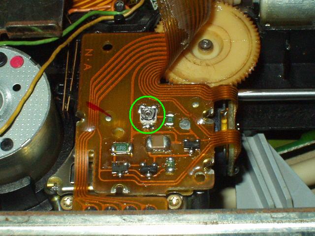

Pak bych asi zkusil reklamaci s tím že nevypaluje nic. O Verbatim bych nemluvil. Někdy, ovšem bez záruky pomůže naw trimru přidat proud.
