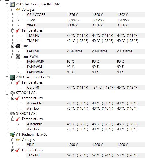

Stáhni si HWmonitor a dej sem screenshot z programu jako přílohu.

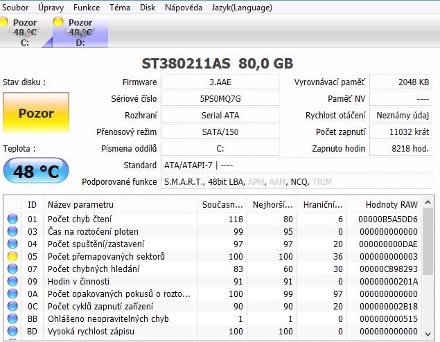

Stáhni si CrystalDiskInfo. Edit->Copy a Ctrl+V sem vlož log.

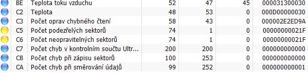

Tak jsem to doufám nějak zvládl a tady máte oboje snímky přidané v příloze jen ten výstřižek crystaldiskinfo je na dvakrát aby bylo vše vidět

Podle mého názoru, ti jednoznačně odchází disk. Dřív, než odejde do křemíkového nebe, bych ti doporučil toto :

Ano, ten disk je vadný a na 99 % je příčinou tvého problému.

Zvláštní je, že CDI i HWMon ukazují, že ty disky máš dva a oba úplně stejný. Každopádně mají stejnou teplotu
a jsou oba poškozený, takže to bude nejspíš jeden a to dvojí zobrazení je nějaká divná chyba.
Každopádně ten disk má naběháno dost (11tis zapnutí za 8tis hodin) a vysoká teplota udělala svoje.
Rozhodně to chce vylepšit i chlůazení disků, protože nový disk by se taky mohl dost hřát a brzo odejít.
