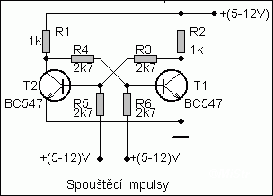

Ahoj, potřeboval bych od vás radu. Ze školy jsem dostal úkol navrhnout zapojení bistabilního klopného obvodu, který se s každým kladným pulsem překlopí.
Bistabilní obvod mám, ale potřebuju právě to ovládání.
Děkuju za rady :-)

No, kdybys namáhal hlavičku, popřípadě alespoň googlil, tak bys na to přišel. http://www.czelektro.eu/index.php?id=7& ... opny-obvod
Doufám, že se alespoň pokusíš o popis proč a jak to vlastně funguje.

Tuhle stránku jsem ve škole taky našel. Klopný obvody jsme ještě nebrali, takže jen matně tuším jak to funguje. Jen vím že se překlápí při kladném pulsu na momentálně zavřený tranzistor. To druhé schema je správné zapojení? Tuším že ano, ale nejsou uvedeny hodnoty Cv a RV. Stači mě navést jak je dopočítat :-)

Hmm. Takže vy jste to nebrali, ale máte to za úkol? Budiž. Když chceš navést, navedu. I když bys to měl pochopit sám. Kdybys pořádně přečetl o čem se tam píše, tak je tam něco o derivačním článku. Víc už ti neřeknu. Tohle není fórum pro ty, co ve škole nedávají pozor a pak se chtějí blýsknout cizími znalostmi.

Hodnoty ke kterým jsem došel jsou Cv=40nF a Rv= 10khm, snad je to dobře. :)

Kdybys četl a přemýšlel, tak Tě zachránil ITCrowd. Jestli nerozumíš, tak Tě asi nezachrání nikdo.
