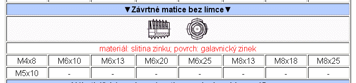

Stene píše:Na to, že strhneš závit by si musel celej život chodit do posilovny. Zkoušel jsem urvat závit na M4 a zapotil jsem se jako kůň -> použil jsem i delší páku. Lidská síla není schopna utrhnou šestku (M6) závit.. Takže utržení se rozhodně neboj.
Nějaké lepení dřeva s kovem nemá smysl. Tyhle dvě věci nikdy kvalitně neslepíš. Změř si, jaké otvory jsou vyvrtané v té postýlce a podle toho nakup.
To nešlo o stržení 6 závitu :smile: , ale o to, že pokud se mrkneš na to jak vypadá závrtná matice, že větší silou ji ze dřeva vytrhneš, či v tom dřevě protočíš a pak už můžeš dotahovat co chceš, pak ji tam jedině přilepit, je to sice na "sýkorky", ale drží to. :smile:

Ve dřevě se nikdy závity nedělejí, nemá to význam. Dělá se tam větší díra, aby tam pracovní část (závit) proklouznula bez násilí. Až z druhé strany se to dotáhne maticí.

Ta matice se tam zašroubuje (dovnitř díry) podobně jako vrut, či-li závit si tam "řeže" sama, jenže vrut tam pak narozdíl od té matky drží líp, jelikož má ten závit hlubší....
Měli jsme tu postýlku s těma maticema doma.
Skrz je díra jen v čele (pro šroub) a v těch bočnicích jsou právě "zavrtány" zašroubovány ty matice. Vypadá takhle:
Pokud použiješ kvalitní lepidlo. Tedy ne z tržnice, ale lepidlo k tomu účelu určené od Loctite, pak to udrží i orla skalního :wink:
