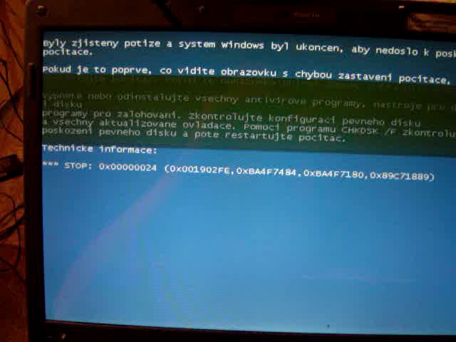

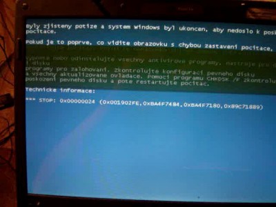

Dobrý den posílám foto typu win jinak opravu chyb na disku jsem zkoušel jelo to 50 min a nic - to samé po krátkém ukazování nabíhaní loga win to zmodrá a jde to dokola - nabídka nouzového režimu atd..

Pro vyloučení HW chyby bych doporučil nabootovat live linux. Popřípadě pomocí něj zachránil z dat co se dá. Pokud by jel v pořádku, bude chyba pravděpodobně někde ve windows.
Jinak tato chyba, pokud se nepletu je, pokud nastane problém v souboru Ntfs.sys. Soubor Ntfs.sys je ovladač, který počítači umožňuje číst a zapisovat do oddílů NTFS. Tento problém také může způsobit poškozený systém souborů NTFS, poškozené části pevného disku nebo poškozené ovladače sběrnice SCSI nebo IDE.
Pokud by se povedlo nabootovat do recovery, zkusil bych příkaz "chkdsk /f".

Dobrý den díky vám všem za snahu nakonec jsem nic z toho nepoužil
V nouzovém režimu jsem dal instalovat znova windows v pohodě se to nainstalovalo všechno to opravilo a je to proste už uplně v pohodě - vše i to původni tam zůstalo jak bylo - dokonce i hesla na netu - a tak vše si to pamatuje...jinak mám už jen problém s grafickým softwarem - ovladače na grafiku
