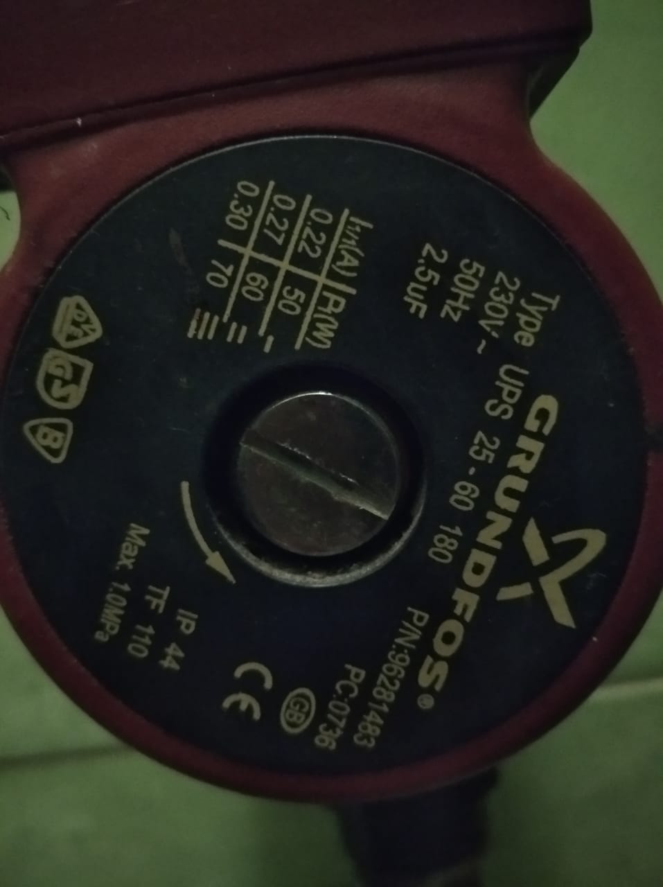

Zdravím Vás,
vím, že s tímhle fórem to moc nesouvisí, ale třeba se tu najde někdo, kdo by mi mohl poradit.
Na chalupě mám kotel na dřevo a vytápím s tím jak topení tak i vodu v bojleru. Po chalupě mi to rozhání oběhové čerpadlo Grundfos UPS 25-60 180 (viz. přiložené foto).
Občas nám na chalupě vypadne proud. Chtěl bych koupit záložní zdroj k tomu čerpadlu, aby mi i po výpadku proudu fungovalo mezi 4 až 8 hodinami. Mohli by jste mi prosím poradit, jaký záložní zdroj by byl pro mojí potřebu dostačující?
Moc děkuji.
RIKI22
Příspěvky: 6831
Re: Záložní zdroj pro oběhové čerpadlo
Příspěvek od RIKI22 »
Kúp si menič +batériu.Niečo ako: https://www.ekoshop.sk/zalozny-zdroj-up ... 0-500-12v/
adnod
Příspěvky: 170
Registrován: 22 úno 2014 11:42
Příspěvek od adnod »
Děkuji za tip.
Jen jak prosím tě vybrat správnou silnou baterii, aby mi to utáhlo těch 4 až 8 hodin? Moc děkuji. :smile:
RIKI22
Příspěvky: 6831
Veď si vyber podľa kapacity,nejakú silnejšiu :https://www.ekoshop.sk/kategorie/akumul ... 6-8-rokov/
Ja používam EXIDE EQUIPMENT GEL 12V 40Ah ES450 ale čerpadlo mám ALPHA2 25-60 a to má trošku nižšiu spotrebu.Možno batérie z odkazu sú lepšie.
adnod
Příspěvky: 170
Tak stránka se mi nedaří načíst. Koukal jsem u nás v ČR, ale nikde ho nemají skladem..
Baterku nakonec koupím 60Ah. Ta už by měla stačit.
