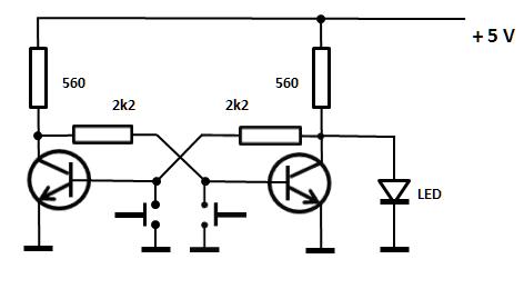

Tak třeba takto:
Pravé tlačítko je S - LEDku rozsvěcí, levé je R - zhasíná. Tranzistory jakékoliv, pokud se nepletu např. BC 810 je dvojitý tranzistor, i ten by se dal použít. Proud diodou je nastavený na cca 20 mA. Není ošetřené nastavení do určitého stavu při připojení napájecího napětí, pokud by to bylo požadované, připojit paralelně k tlačítku R elyt +/- 1 mikro, kdyby to nestačilo, dát větší.

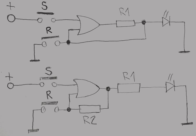

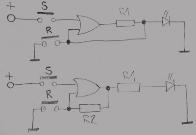

Tak takhle by to mohlo vypadat:
V prvním případě je potřeba ten odpor "naladit" tak aby LED svítila a zároveň se hradlo OR zvládlo udržet sepnuté, v druhém je to jistější, ale zase by bylo potřeba ty odpory proti sobě vyvážit.
A kdyby to tu diodu neutáhlo nebo jich tam bylo víc a rušilo to tu zpětnou vazbu, dal bych místo ní invertor který jí bude budit, a tlačítka by fungovala opačně.
