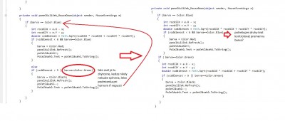

Re: Hra v jazyce C#
co je pointou tej hry? ak som spravne pochopil, spawnuju sa modre gulicky, ak na nu kliknem, pripocita sa mi bod a zmeni farbu na cervenu
ak sa netrafim, zmeni sa na ciernu
podla akej logiky sa spawnuje zelena gulicka a co presne ma robit?
nieco som skusil, ale nerucim za to, kedze sa tiez len ucim, tak dopredu sorry ak to je zle
chybou je asi to, ze testovaciu podmienku na zelenu farbu mas vnorenu v podmienke na modru farbu- vid priloha

Re: Hra v jazyce C#
Satik - no snad se naučím,vše krok po kroku hlavně :))
Lubo - pointou hry je prostě si mačkat kuličky :) modrá změní na červenou a přičte bod,zelená změní na černou a bod odečte.Bod se má odečíst i při kliknutí mimo modrou kuličku.A moc sem nepochopil jak mám co vnořené kde :S :O
