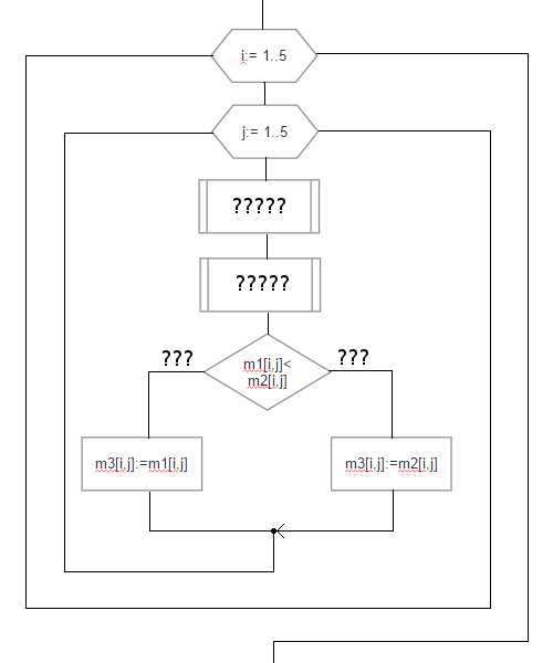

Ale to "vypsanimatice" je podprogram jak vidíš, učitel říkal, že podprogramy máme udělat jen vedle hlavního VD, do kterého se vloží jméno podprogramu.
Děkuji za vysvětlení, nějak to chápu, ale jen nevím, jak zapsat -->
m1[i,j]:= random(9)+1;
m2[i,j]:= random(9)+1;
a potom jak tam máme podmínku m1[i,j] < m2[i,j] , tak nevím jak zapsat do VD m3[i,j]:= m1[i,j] a potom tam máme m3[i,j]:=m2[i,j]
Zkusím něco udělat a řekni mi je si to je správně :-)
http://www.jpeg.cz/images/2016/05/26/14k29.png
Ale určitě mi tam hodně chybí nebo to není správně. :-(

Příspěvekod faraon » 26 kvě 2016 21:00
Anonym123 píše:učitel říkal, že podprogramy máme udělat jen vedle hlavního VD, do kterého se vloží jméno podprogramu.
Ano, podprogram bude mít vlastní vývojový diagram, který nakreslíš vedle toho hlavního programu. A nebo na další papír, pokud by se ti to dohromady na jeden nevešlo.
Takhle se provádí volání podprogramu a předání parametrů:
Hlavní program s názvem "program" je jasný, třikrát za sebou v něm voláš proceduru "vypis", pokaždé s jiným rozsahem číselné řady, kterou má vypsat.
Vedle něj je diagram podprogramu, úvodní terminátor opět obsahuje název, ale ještě navíc proměnné, do kterých se musí předat požadovaný rozsah! Deklarace v Pascalu by vypadala takhle:
Kód: Vybrat vše
procedure vypis(od,do : integer);
(Pozor! Došlo by k chybě při překladu, protože "do" je příkaz Pascalu, takže není možné mít proměnnou se stejným názvem.)
Ta procedura obsahuje jen dva bloky, které by bylo potřeba ještě rozkreslit.
Závěrečný terminátor by mohl obsahovat návratovou hodnotu, pokud by šlo o funkci. Tady se nic nevrací.
A teď k tomu tvému obrázku.
Ten terminátor "Začátek" bych si v tomhle případě odpustil, protože tohle není na úplném začátku programu, a navíc by v něm měl být název toho programu.
Potom tam máš za sebou dva cykly, které nedělají nic. To je blbost, navíc při práci s maticí musíš pracovat po řádcích a v každém řádku po sloupcích, takže to musí být vnořené cykly! Pomohlo by kdybys ten zdroják měl napsaný s klasickým pascalským odsazováním, ono je to pak na první pohled vidět přímo v kódu:
Kód: Vybrat vše
  for i:=1 to 5 do
    for j:= 1 to 5 do
      begin
        if m1[i,j] < m2[i,j] then
          begin
            m3[i,j]:= m1[i,j];
          end
        else
          begin
            m3[i,j]:= m2[i,j];
          end;
      end;
Index "i" počítá řádky, index "j" počítá sloupce, a v každé buňce se provedou dvě volání podprogramu "random" a jedno podmíněné větvení. Ta volání tam vůbec nemáš. Tenhle kousek programu bych nakreslil takhle nějak:
Vypadá to složitě (pro sebe bych to udělal trochu jinak a použil víc šipek), tak si jeď prstem podle čar a sleduj co přesně se ve kterém místě děje. Místo otazníků bude ještě potřeba něco dopsat, tak popřemýšlej co. Hlavně u té podmínky není jasné která větev je pravdivá a která nepravdivá, takže je označ podle vašich zvyklostí.
Obě volání podprogramu předávají parametry a budou vracet nějaký výsledek, který je potřeba někam přiřadit. Pohled do zdrojáku ti napoví.

Příspěvekod Anonym123 » 26 kvě 2016 22:18
Už předem děkuji, jak moc mi pomáháte, dáváte si fakt námahu. Vysvětlil jste mi již už dost, jen to sepsání je vážně pro mě složité. :-(
Podle obrázku, co jste dal s VD, tak místo otázníku je třeba jen dopsat ten podprogram, jelikož jste použil značku pro podprogram?
Nebude tam zapsání :
faraon
Příspěvky: 7356
Registrován: prosinec 10
Pohlaví: Muž
Stav:
Re: Vývojový diagram
Příspěvekod faraon » 27 kvě 2016 19:46
Výborně, zavoláš tak podprogram - funkci "random" s parametrem 9, a výsledek výrazu se přiřadí kam potřebuješ. Obyčejný obdélník je práce s daty, obdélník se dvojitými bočními stranami znamená že se přitom volá nějaký podprogram.
Potom ještě zbývá popsat výstupy větvení, to udělej podle toho jak jste se to učili, třeba "platí" - "neplatí", nebo "ANO" - "NE".*
Jestli ses už prokousal těmi vnořenými cykly, mohl bys zkusit nakreslit celou proceduru "vypsanimatice", tam ti ukážu jak pomocí komentáře deklarovat proměnné. Potom to můžeš použít i v hlavním programu, a doplnit zbytek před a po tom kousku co už máš.
