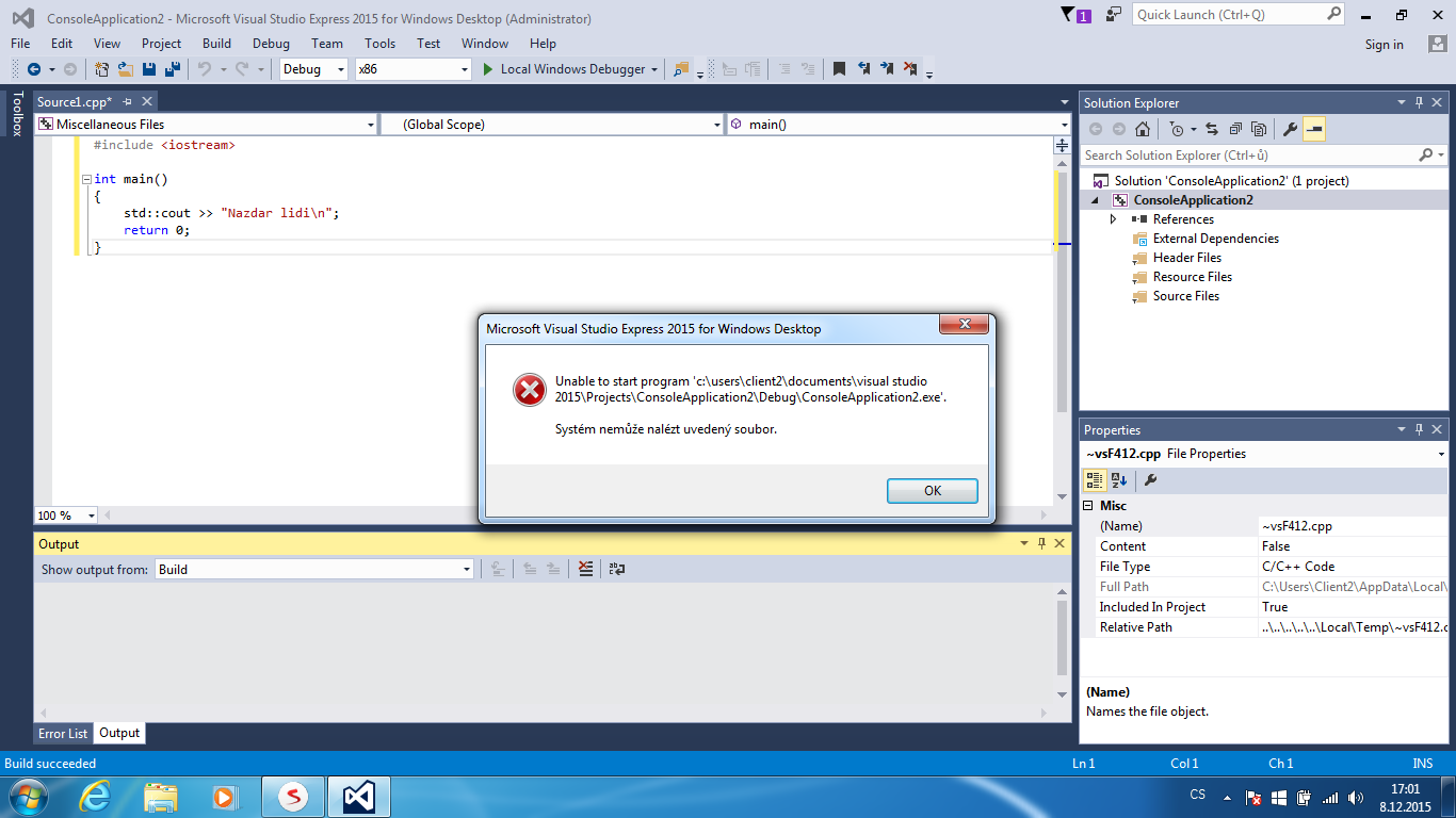

Dobře už vím, kam vložit program, --- Soubor, nový projekt, konsolová aplikace Win32---OK,Empty project---Finish.....Opět Soubor, nový soubor, C++ source a tam to teprve můžu napsat.
Potíž je v tom, že ono mi to tam sice napíše build succeeded, ale ten exe soubor(spustitelný program) se prostě nevytvoří.

Promiň, neuvědomil jsem si, že ten popis může být matoucí. Vpravo nahoře si rozklikni Source files a tam až najdeš cpp soubor, do kterého píšeš.

1. VS zkus spustit jako admin
2. projekt si zkus překopírovat někam jinam a otvírat odtamtud - třeba přímo na nějaký disk
3. jako další možnost je nastavit si to u projektu ručně, kam se ten exáč má vygenerovat

Díky, teď už mám opravdu správně napsaný program a jde i spustit, ale prostě se jen mihne, jak kdybych ho spustil rovnou z té složky kam se mi to uložilo. V té knížce píšou, že když zmáčknu F5, což jsem udělal, tak by se to mihnout nemělo, jenže mě se to mihlo...
Proč ?
Dodatečně přidáno po 4 minutách 6 vteřinách:
Už vím, control + F5, dík všem :D
