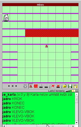

prosím o pomoc, nedaří se mi pochopit, proč se Karel pokouší zvedat značku tam, kde není:
Kód: Vybrat vše
técko
   ;otáčíme se o jedna vpravo
   vpravo-vbok
   ;jdeme o jeden krok vpřed
   když není zeď
      krok
      když není zeď
         krok
         ;jdeme vlevo
         vlevo-vbok
         když není zeď
            krok
            ;je-li značka, polož a jdi odtud dál
            když není značka
               koník
            konec, jinak
               ;je značka, jdeme zpet
               čelem-vzad
               krok
               vpravo-vbok
               krok
               krok
               čelem-vzad
            konec
         konec, jinak
            vlevo-vbok
            krok
            krok
            čelem-vzad
         konec
      konec, jinak
         čelem-vzad
         krok
         čelem-vzad
      konec
   konec
   když není zeď
      krok
      když není zeď
         krok
         ;jdeme vpravo
         vpravo-vbok
         když není zeď
            krok
            když není značka
               koník
            konec, jinak
               čelem-vzad
               krok
               vlevo-vbok
               krok
               krok
               čelem-vzad
            konec
         konec, jinak
            vpravo-vbok
            krok
            krok
            čelem-vzad
         konec
      konec, jinak
         čelem-vzad
         krok
         čelem-vzad
      konec
   konec
konec
Kód: Vybrat vše
koník
   POLOŽ
   OPAKUJ 4-KRÁT
      TÉČKO
   KONEC
   ZVEDNI
konec
strávil jsem tím teď už drahnou dobu a ne a ne na to přijít. Zjednodušil jsem program na dvě části; poprvé půjde karel dva kroky rovně a pak doleva, pokud to nepůjde, vrátí se zpět, a zkusí to stejnou cestou, ale doprava.
četl jsem to po sobě snad dvacetkrát, a prostě tam tu chybu nevidím :/

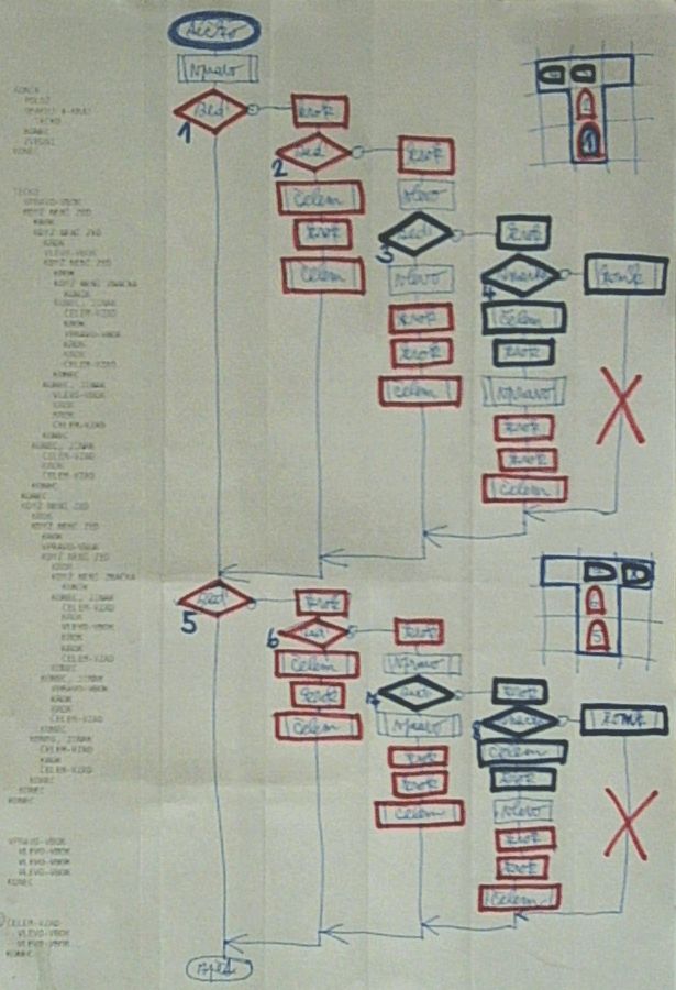

Příspěvekod faraon » 24 dub 2013 20:37
Teda, řeknu ti že jsi pořádný grafoman, máš to TÉČKO na 61 řádek, když jsem vyházel komentáře a prázdné řádky. Já jsem se vešel na 27, ale vypomohl jsem si cyklem.
Někdy nestačí jen číst, je potřeba také malovat. Jestli ses ještě nenaučil vývojové diagramy, tak teď je ta správná chvíle s nimi začít:
Mě pouhé čtení také nestačilo, musel jsem si to projít prstem a ještě navrch krokovat, abych věděl co se tam přesně děje. Takže to vezmeme bod po bodu:
  1. VPRAVO-VBOK je dobrý nápad, ale spíš bych se točil doleva, ve výsledku mi tak proběhnou 4 VLEVO-VBOK, zatímco tobě 12. Já jsem to prováděl až na konci celého příkazu, ne hned na začátku, ale výsledek je stejný.
  2. A tady to začíná. všimni si že tam máš dvakrát rozepsaný téměř identický program, lišící se jen v detailech. První půlku cesty (kde jsou podmínky 1, 2, 5 a 6) totiž stačí ujít jen jednou, stejně jako návrat z ní, a samostatně je třeba řešit jen odbočky na vršku toho T. Takže veškeré duplikované příkazy máš zvýrazněné červeně.
  3. Když se nad těmi odbočkami trochu zamyslíš, tak zjistíš že se vlastně také jedná o dvě shodné činnosti, lišící se jen směrem do kterého je Karel na jejich začátku otočený, proto věci které se dají provést v cyklu jsou zvýrazněné zeleně.
  4. Teď se dostáváme k problému, který ti způsobuje podivné chování Karla. A je to docela velká chyba. Platí totiž pravidlo (viz níže) že z rekurze se musíš vždy vracet ve stejném stavu v jakém jsi do ní vstoupil, to znamená že Karel by měl v každém případě po rekurzi stát na stejném poli a otočený do stejného směru. A co tvůj program dělá? Když je na cílovém poli značka, tak se Karel vrátí na výchozí pole, jenže když tam značka není, zavolá KONÍK a po návratu z něj zůstane stát na místě! Potom se vrátí do předchozího provádění KONÍK a pokusí se vyzkoušet další TÉČKO v dalším směru, ale z úplně jiného místa než předchozí...
    Takže ta červeně škrtnutá čára musí vést jinam, protože i po té rekurzi je nutné vrátit se na výchozí pozici.
  5. A když už jsme u toho zjednodušování, všimni si závěru druhého, třetího a čtvrtého sloupce (ale až po tom co opravíš tu chybnou spojnici v pátém sloupci!). Ve třetím a čtvrtém je sekvence
    KROK
    KROK
    ČELEM-VZAD
    kterou mají společnou. Takže jí můžeš celou přesunout až za KONEC třetí podmínky, tedy za spoj obou větví ve třetím sloupci.
    To samé v tu chvíli platí pro druhý a třetí sloupec, kde je společná sekvence
    KROK
    ČELEM-VZAD
    se kterou můžeš provést totéž, přesunout jí za spojnici obou větví podmínky ve druhém sloupci. Tím se celý příkaz zkrátí o pět zbytečných řádků.
Ještě k tomu pravidlu o vracení: platí pro tenhle typ úloh, ve kterých něco procházíš a vracíš se zase zpět. Druhý typ úloh je takový, že naopak rekurze provádí jednosměrnou činnost, například když má Karel popojít o tolik polí, kolik je na místě kde stojí značek. V takovém případě se toho pravidla samozřejmě držet nemůžeš ;-)
