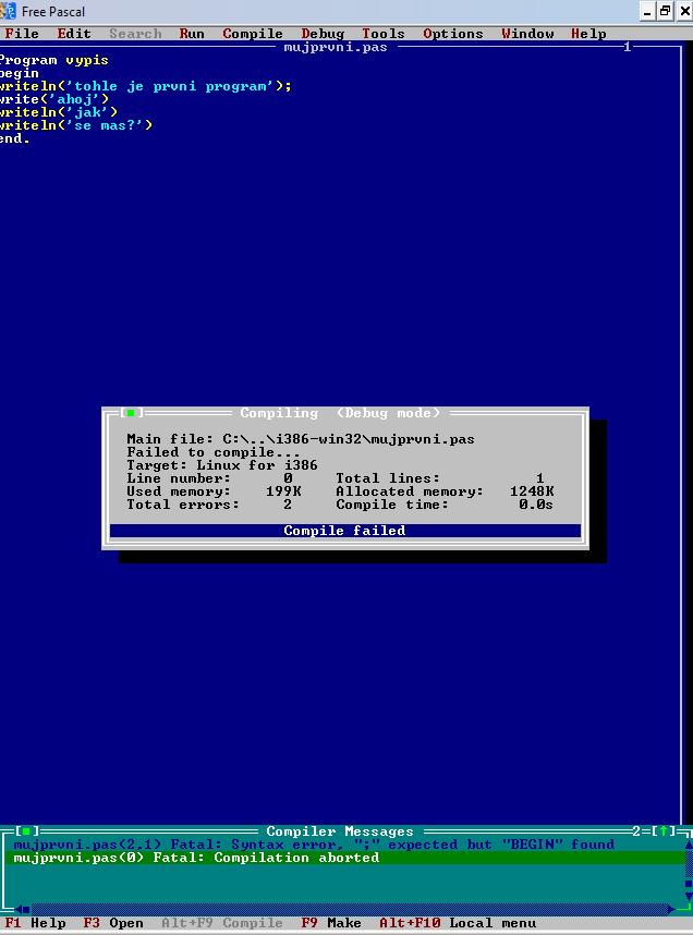

wops...tak todlens,můžu dát kompilovat pro w32,linux,symbian OS a stejně to hodí chybku

V Pascalu je středník oddělovač příkazů, takže ho musíš udělat za každým jednotlivým příkazem! Tak je doplň za všechna ta write() a writeln(), kromě posledního před end. Tam být nemusí, ale když ho uděláš, tak se také nic nestane.
Odřádkování a odsazení (začni ho používat, dost pomáhá) je tam totiž jen pro přehlednost, překladač konce řádků ignoruje, vlastně by se celý program mohl napsat do jednoho řádku, ale ten zdrojový kód by byl nečitelný a nevyznalo by se v něm ani prase (to které to tak napsalo).

Takže,to by bylo ale,compile sucesfull ale po otevření to hned zavře..Nemá tam přijít někde pause?
Re: Jaký programovácí jazyk pro studenta ZŠ?
PAUSE bylo v BASICu, tady to musíš buď spouštět z příkazové řádky, a nebo si na konec dát čekání na stisk Enteru. Tak tam před end přidej příkaz readln, a nezapomeň na správném místě udělat středník
