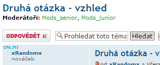

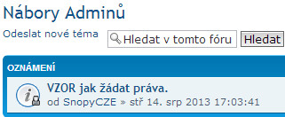

Příspěvek od xRandomx »
Zde jsou fotky
--- Doplnění předchozího příspěvku (15 Srp 2013 00:20) ---
A nelze upravovat příspěvky ani když jsem admin ani když jsem normální
jak to mam.jpg (23.96 KiB) Zobrazeno 422 x
jak to chci.jpg (23.26 KiB) Zobrazeno 422 x

Tak nejdříve k tomu "Odeslat nové téma".
Tipuji to na to, že máš ve fóru nainstalovanou češtinu, ale už ne český styl...tedy, že pro češtinu chybí "počeštěné"obrázky. Ty bývají přiložené právě k překladu phpBB ve složce imageset/cs a musí se nakopírovat přes FTP na toto místo:
/styles/prosilver/imageset/cs ....tedy že ve složce /cs už budou ty samotné obrázky.
