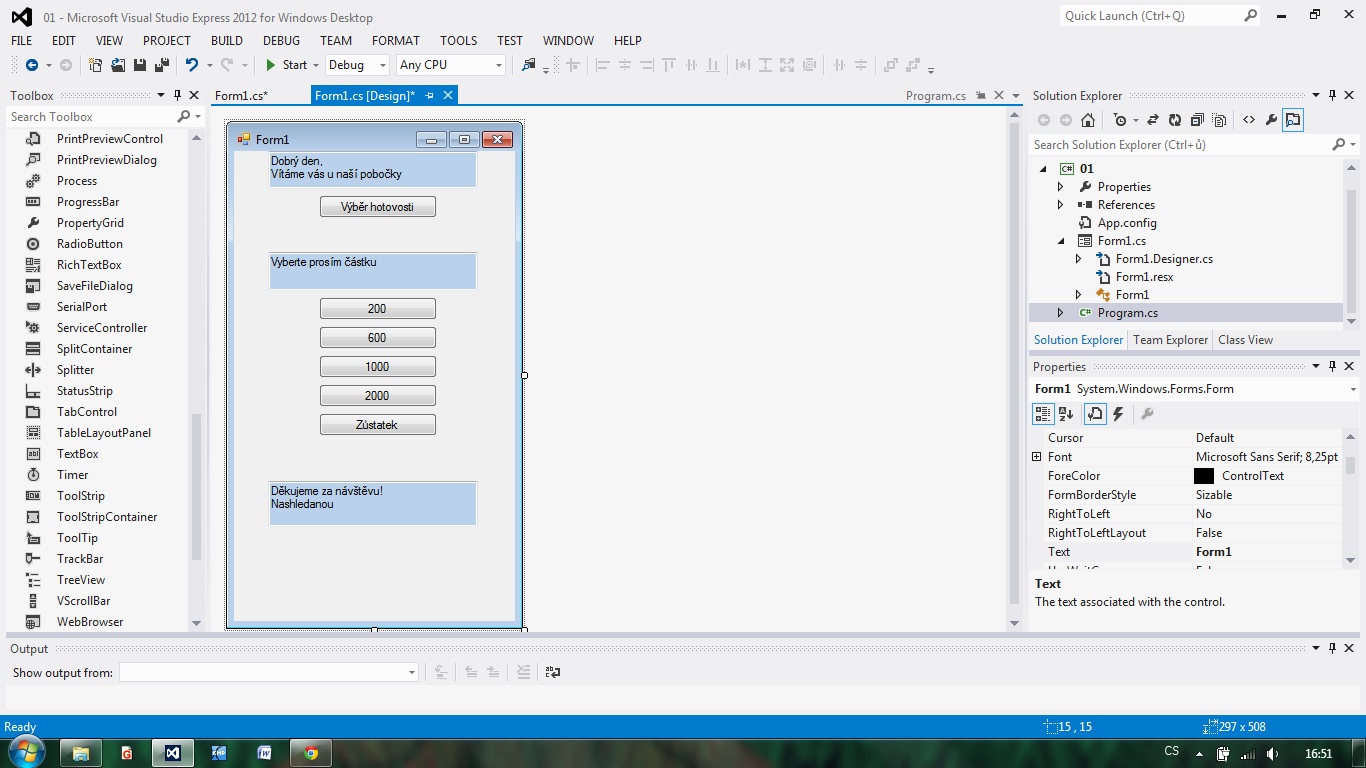

Tak snad mám hotovo

Re: C# jednoduchý program alá bankomat
Tak se neboj nám to ukázat
Podle toho ten program rozdělíme do správných metod.
Určitě mi tam ale něco chybí..
nebo je to celé blbě
Máš jen dvě tlačítka ? Co dělají ? Z názvu nic nevyčtu
, ale jinak v pohodě
podle "plánu" by jich tam mělo být 6 tlačítek a 3 textová pole
Co dělají nevím, poslala jsem co jsem naklikala
A že nic nedělají? No, vím já jak je mám nasměrovat? :(
Já to myslel jinak, Tlačítko a vlastně každý prvek má vlastnost Name, což je název pro rozlišení pro programátora. Dám příklad: To tlačítko na hotovost, vhodný název je třeba btnHotovost. Tlačítka s částkou: btnVyberXXX třeba. Tahle je jasné, co to je za tlačítko a co by mělo dělat! Například z button5 to opravdu nevyčteš
Až se nahodí program ukážu svůj návrh
