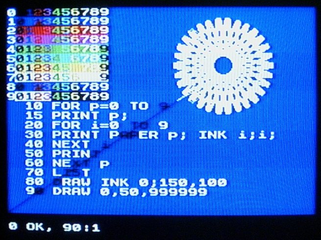

Ale kdeže, zoufalý byl microsoftí BASIC v.2 na Commodore 64. Sinclair BASIC na Spectru/Didaktiku dokázal úžasná kouzla, pochopitelně že jeho předchůdce na ZX-81 se s ním nemohl srovnávat, ale ten se vešel do 8 KiB!
