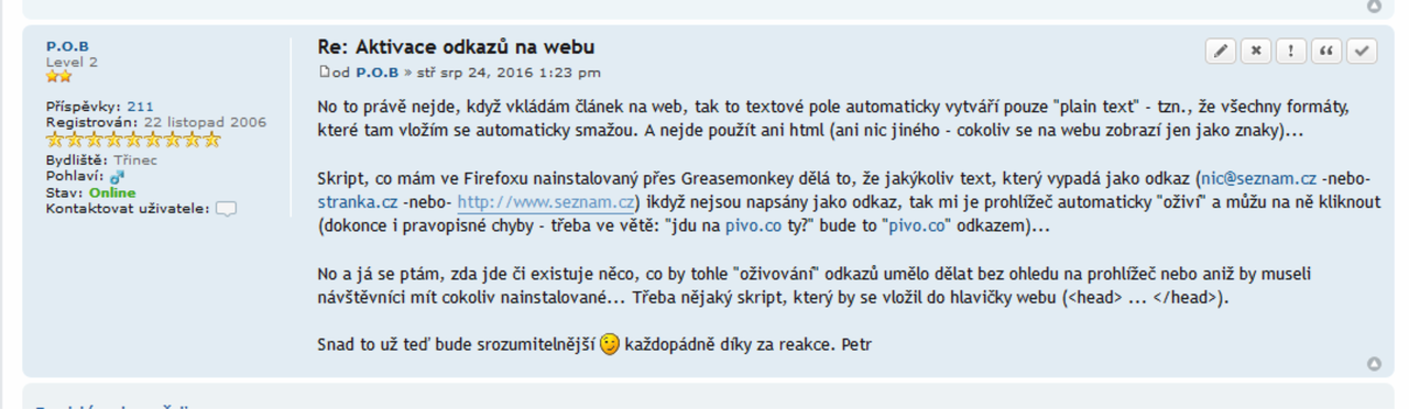

No to právě nejde, když vkládám článek na web, tak to textové pole automaticky vytváří pouze "plain text" - tzn., že všechny formáty, které tam vložím se automaticky smažou. A nejde použít ani html (ani nic jiného - cokoliv se na webu zobrazí jen jako znaky)...
Skript, co mám ve Firefoxu nainstalovaný přes Greasemonkey dělá to, že jakýkoliv text, který vypadá jako odkaz (nic@seznam.cz -nebo- stranka.cz -nebo- http://www.seznam.cz) ikdyž nejsou napsány jako odkaz, tak mi je prohlížeč automaticky "oživí" a můžu na ně kliknout (dokonce i pravopisné chyby - třeba ve větě: "jdu na pivo.co ty?" bude to "pivo.co" odkazem)...
No a já se ptám, zda jde či existuje něco, co by tohle "oživování" odkazů umělo dělat bez ohledu na prohlížeč nebo aniž by museli návštěvníci mít cokoliv nainstalované... Třeba nějaký skript, který by se vložil do hlavičky webu (<head> ... </head>).
Snad to už teď bude srozumitelnější ;) každopádně díky za reakce. Petr

Ještě i obrazem - v mém příspěvku přesně, jak jsem psal - vše, co může být odkaz, vidím jako odkaz a klikám + jsou odkazy formátovány jako ostatní reálné odkazy na stránce, takže já vlastně ani nepoznám, zda ten odkaz tam někdo vepsal nebo to byl jen čistý text - prostě mám všude odkazy a toho bych chtěl dosáhnout přímo, tedy aby to uměl už sám web, nikoliv až doinstalací doplňků atp...
Co se týče samotné editace textů, tak to "mazání" všech formátů atp. je z důvodu "blbuvzdornosti" editoru a aby celý web vypadal stejně - tedy vhled textů formátuje web samotný ne editující uživatel (vkládající texty převážně z Wordu - tedy ani wysiwyg editor pouze s možností vkládání odkazů není úplně šťastná volba - web je udělán vyloženě pro editování "ovcemi", no :-(
