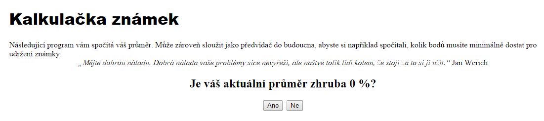

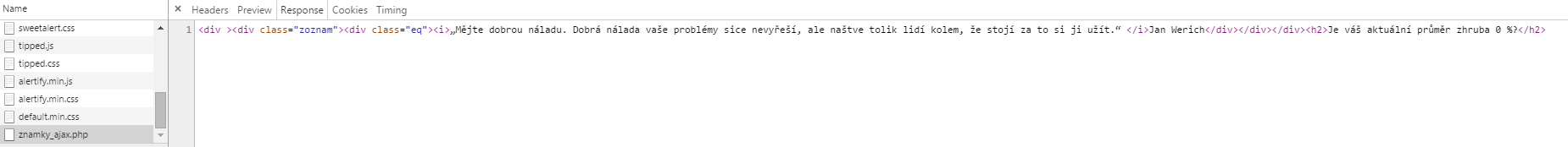

mám jeden kuriózní problém :-) Kdykoliv, když na webu použiju AJAX a vybranou stránku načtu do divu pomocí innerHTML, přihodí si mi před vybraný text citát od Jana Wericha. Tohle není žádný "aprílový příspěvek", fakt se to děje, a já netuším proč!
Všechno běželo jak má, dokud jsem dnes neotevřel web, a najednou hle, citát Wericha!
V PHP souboru přitom žádný citát nemám. Citáty jsou naštěstí obaleny divem s jednou třídou, takže je můžu lehce skrýt, ale prostě ten pocit, že mám na webu něco, co nevím co je, mě děsí.
Citáty se zobrazují v Chromu i v Mozille, na mobilu ne. Takže je možný, že to je i počítačem. Jenže tak zničeho nic!
LIVE ukázka. Stačí kliknout na tlačítko Ověřit, a měl by se vypsat citát, jako na screenshotu výše.
Dejte mi prosím vědět, jestli se vám vypisuje, nebo ne, ať vím, jestli to je počítačem.
Díky všem moc za rady, a ještě jednou - tohle fakt není sranda a je to myšleno vážně! Díky.

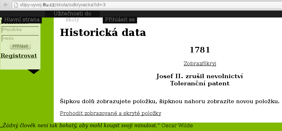

Ale zkusil jsem se ti tam trochu rozhlédnout, a z historických dat na mě vyskočil Oscar Wilde! Jsi si jistý že tam nemáš nějakého cintátového robota úmyslně?

Oxxid: Ono jde právě o to, že v ani jednom souboru nic s tím Werichem nevidím :-(
Díky za tip. Jak jinak bych měl přihlašovat uživatele, než přes POST? Díky.
faraon: Alespoň co já vím, nic na webu nemám... Toho Wilda jsem si předtím nevšimnul. Ale díky za upozornění, díky poloze toho citátu už asi tuším, co by to mohlo být.
Už dřív mi dělalo, že mi Endora do AJAXu házela reklamy (protože je hodila do toho PHP), takže jsem je potom musel odfiltrovávat. Ale teď už tam nic není. Taky je zajímavý, že třeba v těch datech není dole žádná reklama (narozdíl třeba od hlavní strany).
Takže za to podle mě může reklamní engin Endory. Prostě místo reklamy se vloží citát. Vůbec netuším proč, ani proč se na jednu stránku hodí reklama a na jinou citát. Možná nějakej vtípek od Endory - každopádně jim napíšu na podporu, a dám vědět.
