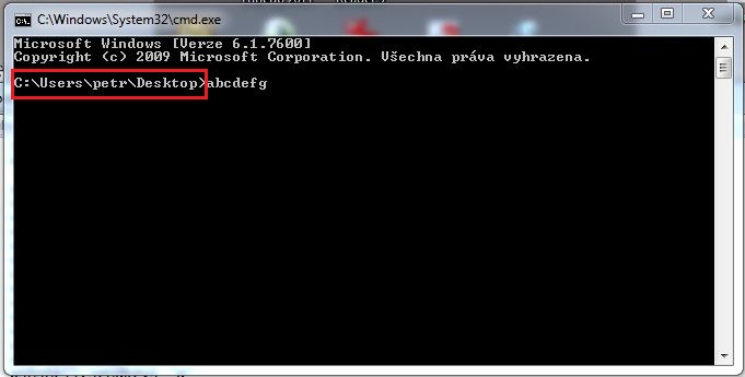

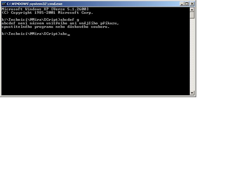

OK dík. Ještě dotaz, pokud použju tohleto: tak se mi ty znaky budou vytvářet vedle sebe, jak tam mam udělat to aby se to dělalo na další řádek nebo obřádek?
A ještě jak udělat že když se napíše celej ten text tak aby se notepad zavřel?
Nebo jde to nějak udělat v cmd aby to okno bylo prázdný a nebylo tam C:\Users\xxxx ? Notepad na to co dělám není zrovna ideální
\\edit: Pro upřesnění, vím že místo toho "Notepad" můžu použít "cmd" ale jde mi to aby tam pak nebylo tohle: ale napsal se jen ten text kterej tam chci (v tomhle případě „abcdefg“).
OT: Btw, jakýma klávesovýma zkratkama se dělaj uvozovky („“)? Run\charmap není zrovna rychlá volba

wshshell.sendkeys " g"A ještě jak udělat že když se napíše celej ten text tak aby se notepad zavřel?

K odřádkování lze použít "vbCr" - bez uvozovek.
k cmd - vzhled příkazové řádky určuje příkaz prompt. Zadáš-li např. příkaz "prompt vole" zmizí cesta i > a bude tam jen ten nápis. Musí tam ale být nějaký znak, mezeru to nevezme.

To prompt ani vbCr mi nejde, můžeš mi sem dát nějaký funkční příklady abych věděl kam to jak psát?

Předpokládám, že prompt ti nejde přes skript. Pak bude problém v tom, že příkazový řádek není úplně platná aplikace windows. Pokud jde aspoň psaní do řádku, zkus místo vbCr předat escape sekvenci. trošku googli člověče

mě to normálně chodí i na vbCr. V tom případě lze k ukončení použít příkaz exit a potvdit vbCr, příkazový řádek se pak ukončí.
