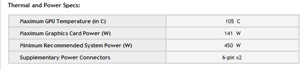

jaký máš zdroj..značka+výkon ve Watech.přídavné napájení karty máš připojeno?..tahle má dva 6pin konektory.
