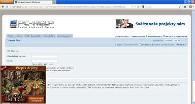

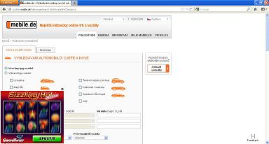

Prosím o kontrolu logu - reklamní čtvereček v prohlížeči
Pravidla fóra
Prosím o radu, na reklamy a náhodně vyskakovací stránky (nejlépe s pornem) už jsem si zvykl, ale nedávno mě na prohlížeči "přistála" nějaká potvora a doslova mi znemožňuje práci. Je to reklamní čtvereček a skáče mi tam pořád i na firefoxu, i na opeře, IE nepoužívám. Jak se toho zbavit?
