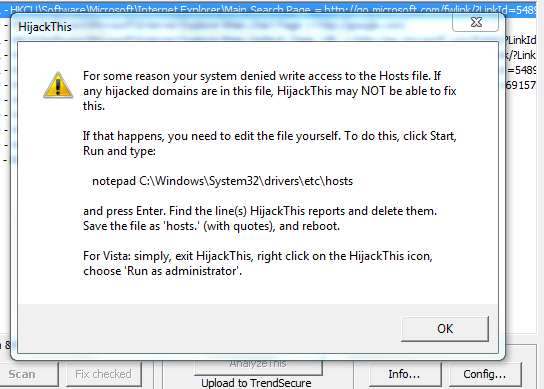

akorad sem dám nějakej ještě popis mám avast a download manager ten download manager mi také hlásí chybu sítě ale stáhnu hijack a udelam log snad to pomuze před začátkem kontroly mi to hodilo hlášku viz příloha a tady je log ten z hijackthis
Všechno celkem vypadá normálně jen že nelze stahovat aktualizace avastu a v download manageru a že kámoši mi píšou na facebook a moje odpovědi oni nevidí a myslí se že jsem je poslal do prič jen jedna holka moje odpovědi dostává to samé na seznam emailu mně někdo napíše ale nedostane moji odpověď

tady je log z toho malware a ten vypadá taky čistě nevím kde je problém ale už mi jeden kamarád volal proč mu neodpovídám na facebooku tak kam moje zprávy mizí tedy

tak avast začal aktualizovat ale ještě ten Free Download Manager ještě ne uvidíme zachvíli to PC si zemně dělá šoufky ale ten facebook nejde dál oni mi píší a já nemohu odpovědět lépe řečeno zpráva se odešle ale oni tam mají prdlejs
End of file - 7690 bytes
Re: asi jsem chytil ten vir na facebooku
Odinstaluj:
Ask Toolbar
DAEMON Tools Toolbar
ZiggyTV Toolbar
Fixni:
Pak poreferuj, jak to vypadá s PC
Ask Toolbar
ZiggyTV Toolbar
Fixni:
Kód: Vybrat vše
F2 - REG:system.ini: UserInit=userinit.exe,
O2 - BHO: Ask Toolbar BHO - {D4027C7F-154A-4066-A1AD-4243D8127440} - C:\Program Files (x86)\Ask.com\GenericAskToolbar.dll
O3 - Toolbar: DAEMON Tools Toolbar - {32099AAC-C132-4136-9E9A-4E364A424E17} - C:\Program Files (x86)\DAEMON Tools Toolbar\DTToolbar.dll
O3 - Toolbar: ZiggyTV Toolbar - {D4027C7F-154A-4066-A1AD-4243D8127440} - C:\Program Files (x86)\Ask.com\GenericAskToolbar.dll
O4 - HKLM\..\Run: [UVS11 Preload] C:\Program Files (x86)\Ulead Systems\Ulead VideoStudio 11\uvPL.exe
O4 - HKLM\..\Run: [QuickTime Task] "C:\Program Files (x86)\QuickTime\QTTask.exe" -atboottime
O4 - HKLM\..\Run: [ApnUpdater] "C:\Program Files (x86)\Ask.com\Updater\Updater.exe"
O4 - HKLM\..\Run: [SunJavaUpdateSched] "C:\Program Files (x86)\Java\jre1.6.0_01\bin\jusched.exe"
O4 - HKLM\..\Run: [Malwarebytes' Anti-Malware] "C:\Program Files (x86)\Malwarebytes' Anti-Malware\mbamgui.exe" /starttray
O13 - Gopher Prefix:
O16 - DPF: {D27CDB6E-AE6D-11CF-96B8-444553540000} (Shockwave Flash Object) - http://fpdownload2.macromedia.com/get/s ... wflash.cabV SZ řeším jen záležitosti týkající se fóra. Na prosby a žádosti o technickou podporu nereaguji. Díky za pochopení.
