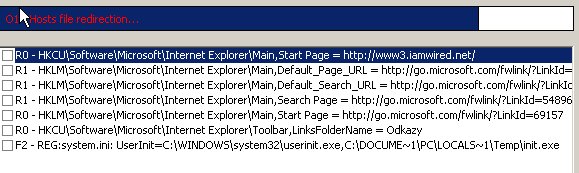

Dobrý den ,prosím o pomoc s vírem,který jsem včera stáhl ze stránek -ulož to-.Zmizely ikony na liště vpravo u hodin,pomocí free verze ESETU bylo odhaleno na 219 trojanů,alew stále nejde systém obnovení systému,protože hlásí,že disky jsou zamčeny :evil: PC jde pomalu,neustále něco koná..????I přes nalezení Esetem se nejde zbavit ..exe souborů na disku /C/ecjew../isass../a rkfo../
Děkuji moc za pomoc

Dej zatím log z HJT do příslušné sekce, někdo se toho ujme.
Vír to určitě nebude.

Já bych rád,ale na žádnou stránku s aktuální verzí se nedostanu,nešel jsem z minula v PC verzi 2.0.2 ale kontrola se neprovede ,skončí po 3/4 nách

Nainstaluj a spusť ho
Aktualizace Malwarebytes' Anti-Malware a Spustit aplikaci Malwarebytes' Anti-Malware, pokud jo tak klikni na tlačítko konec
- pokud bude nalezena aktualizace, tak se stáhne a nainstaluje
- program se po té spustí a nech vybranou možnost Provést rychlý sken a klikni na tlačítko Skenovat
- po proběhnutí programu se ti objeví hláška tak klikni na OK a pak na tlačítko Zobrazit výsledky
- pak zvol možnost uložit log a ulož si log na plochu
- po té klikni na tlačítko Exit, objeví se ti hláška tak zvol Ano
(zatím nic nemaž!).
Vlož sem pak obsah toho logu.---můžeš aplikovat i v nouz. režimu.

jenže se do ničeho nedostanu,nejde ani připojit se,připojení je OK,zkusím nouzový režim,píšu z jiného PC,řeším too už od včera,zde mi nikdo neodpověděl ,dal jsem dotaz na virycz,můj admin není dnes připijen,když budeš tak laskav koukni i tam,mám stejný nick,ale nevím NIC nerozjedu,nemám dát nějaký free antivir ať se aspoň někde hnu?Včera pomohl eset,že jsem se aspoň někde dostal,ale ráno zase KO!!!!!!!!!!!!

I ten log HJT můžeš dělat v nouz. režimu, napiš zda Ti nouz. režim funguje.

Spustil jsem nouzový režim/nikdy jsem nedělal tak nevím/,ale proběhne řada řádků -rychle- a vrátím se zpět že mám spustit běžným způsobem,a jsem tam ,kde .... :evil: :evil:

Restartuj PC a drž klávesu F8, v okně najeď na stav nouze s prací v síti a dej Enter. Měl by ses dostat do nouz. režimu. v Něm proveď stáhnutí HJT+ MbAM a vlož sem z nich logy.

Nejde,dělal jsem jak jsi popsal - nozový režim v síti a vždy se omluví,že nemohl být zpuštěn změnou hardw.. nebo soft.. a jde pouze běžným spůsobem :evil: :evil:

Zkoušel si v tom menu navolit -poslední známá funkční konfigurace?

Stáhni si tools:
http://www.edisk.cz/stahni/31509/tools.rar_4.4MB.html" onclick="window.open(this.href);return false;
Rozbal si archiv do svého adresáře. Soubory jsou záměrně pojmenované jinak než jsou původní programy.
itr - RSIT
buss - DDS
VerTerm - Combofix
pokud ti pojede VerTerm, tak sem vlož z něho log.

Už píšu ze svého PC- konečně ,jde rychle-zmizely přes.hodiny,jde net,šel i před tím ale nabíhaly stránky i 5 a více minut,někdy KO-
Při Combu se několikrát restartoval,poprvé hned v uvodu jsem musel dát příkaz-našel nějaký ritkit-/nebo nesmějte se nevím jak se vír jmenoval
tak log
