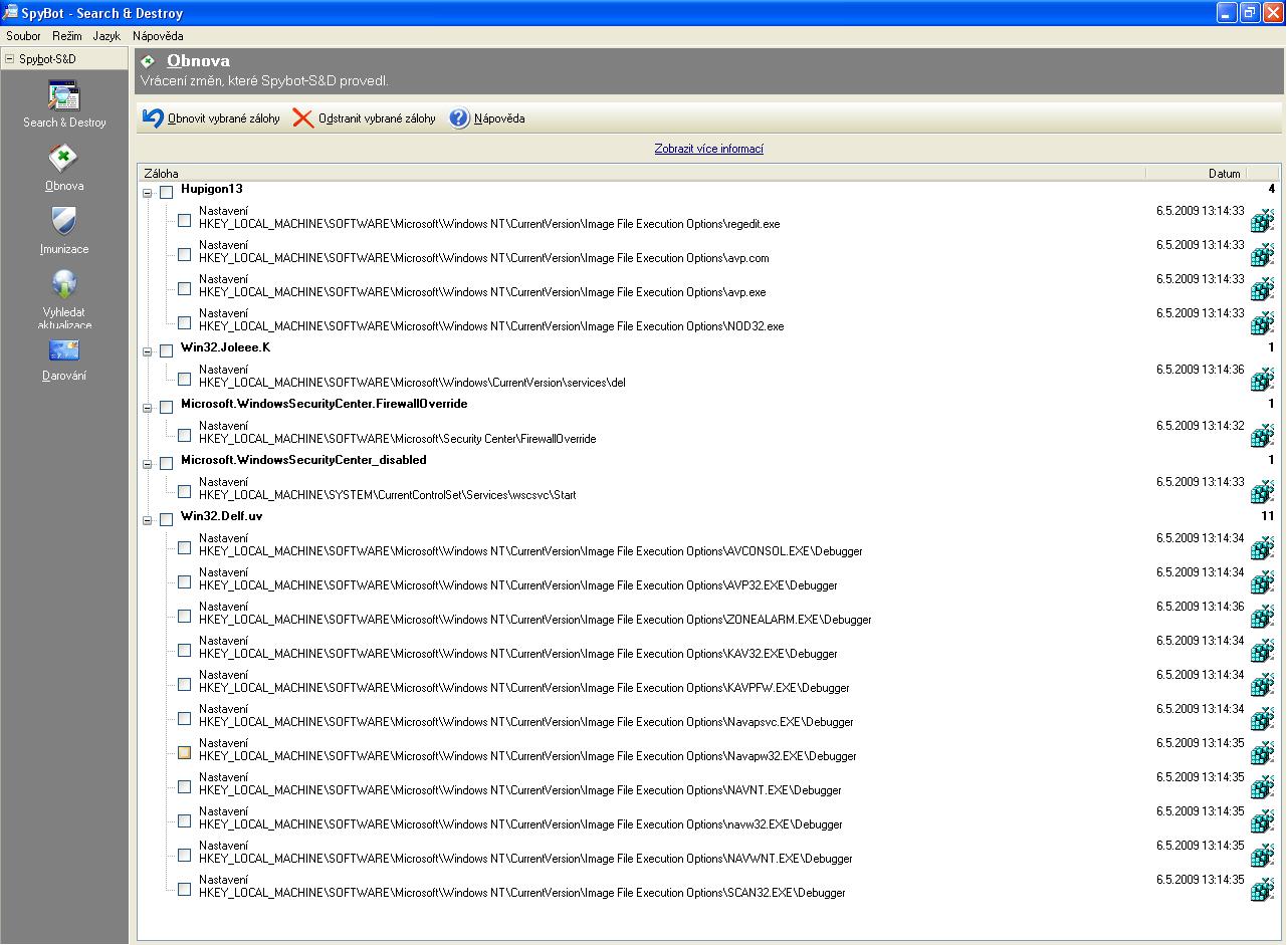

Nainstaloval jsem Avast, našel tři nákazy. Ale zajímavý je výsledek léčby Spybotu, tohle našel už po třetí. A po každé opravě se to našlo znovu vždy jsem restartoval pc.
CCCleaner jsem použil ten lze zapnout. To nepomohlo, jen to odstranilo nějaké celkem důležité soubory jednoho účetního programu:-(
vypis spybot
vypis spybot

Vypni si Nástroj obnovení systému.
Nainstaluj a spusť ho
Aktualizace Malwarebytes' Anti-Malware a Spustit aplikaci Malwarebytes' Anti-Malware, pokud jo tak klikni na tlačítko konec
- pokud bude nalezena aktualizace, tak se stáhne a nainstaluje
- program se po té spustí a nech vybranou možnost Provést rychlý sken a klikni na tlačítko Skenovat
- po proběhnutí programu se ti objeví hláška tak klikni na OK a pak na tlačítko Zobrazit výsledky
- pak zvol možnost uložit log a ulož si log na plochu
- po té klikni na tlačítko Exit, objeví se ti hláška tak zvol Ano
(zatím nic nemaž!).
Vlož sem pak obsah toho logu.
Při práci s tímto programem měj zavřené všechny programy a vypni rezidentní ochrany.

Jeden nápad, existuje ještě v pc jiné místo, kde by se dal zablokovat přístup k určitým www adresám, kromě souboru host ve složce windows/system32/driver/etc ???
Jinak mi už jede hijack, hodím log:

Hijack asi jede díky zásahu Malwarebytes :-D
