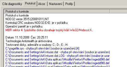

měl jsem v PC virus "Win32/Kryptik.X trojský kůň" , toho jsem se snad zbavil, ale ted mi NOD32 při analýze detekuje trojského koně v MBR sektoru disku, viz příloha, potřeboval bych poradit jestli se toho dá nějak zbavit (OS WinXP)

Mohlo by pomoci přepsat MBR z instalačního CD ixpéček příkazem fixmbr, viz například http://support.microsoft.com/kb/314503/cs" onclick="window.open(this.href);return false;

Re: vir v MBR sektoru
Myslím, že pomůže jen celkový (pomalý) formát harddisku. Tohle dělali jen hodně staré viry.

sr71 , aplikujte tento navod : http://viry.cz/forum/viewtopic.php?f=11&t=7294" onclick="window.open(this.href);return false;
Potom urobte logy z gmeru a tie dajte sem : http://viry.cz/forum/viewtopic.php?f=29&t=62878" onclick="window.open(this.href);return false;

díky za tipy, ale zdá se, že vir z MBR serktoru nějakým záhadným způsobem zmizel sám, ráno když jsem PC znovu zapnul tak už NOD nic nenajde

Este chcem vidiet log z gmeru, aby to nahodou nebola blba paranoia esetu.
zde je log z GMERU
kokám že se mě příloha nevložila, , v jakém formátu to musím vložit? to sem lze vkládat pouze jpg??

ten log by měl být ve formátu txt, což je poznámkový blok. otevři jej a ten jeho obsah sem zkopíruj
takže výpis z Gmeru
GMER 1.0.14.14536 - http://www.gmer.net" onclick="window.open(this.href);return false;
Rootkit scan 2008-10-12 16:47:02
Windows 5.1.2600 Service Pack 2
---- User code sections - GMER 1.0.14 ----
.text C:\WINDOWS\Explorer.EXE[1736] SHELL32.dll!SHFileOperationW 7CA6D1B9 5 Bytes JMP 012F1102 C:\Program Files\Unlocker\UnlockerHook.dll

projel jsem to Gmerem znovu a přikládám log, vir v MBR teď NOD nedetekuje, ale pro změnu po startu XP zobrazuje system hlášku, že chybí knihovna "giteatng.dll" - nic o této knihovně se mě však nikde nepodařilo najít
