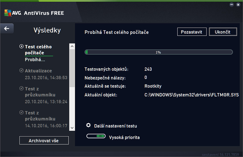

Dnes ráno když jsem zapnul počítač (probudil z hibernace) tak jsem neměl spuštěný AVG. Usuzuji tak podle toho, že na liště vedle hodin nebyla ikona AVG a z plochy zmizela ikona zástupce AVG kterou jsem tam měl. Navíc bylo zapnuté připojení k síti (internetu) které při vypínání počítače vždy vypínám. Potřeboval jsem odejít a tak jsem počítač úplně vypnul. Včera večer bylo vše v pořádku. Alespoň ničeho podezřelého jsem si nevšimnul. Nyní odpoledne když jsem zapnul počítač tak ikona AVG vedle hodin se po nějaké trochu delší době objevila a zdálo se, že s AVG asi bude vše v pořádku. Ikona zástupce AVG na ploše se objevila až dávno po tom co všechny ostatní ikony už byly zobrazené. Provedl jsem aktualizaci AVG a pak spustil test. Test ale zamrznul na 1% a 243 testovaných objektů tak jak je to vidět na obrázku a trvá to tak už více jak hodinu. Ten test ani nejde pozastavit nebo vypnout, protože na klikání na tyto tlačítka to nijak nereaguje. Mám dojem, že ten AVG se mi přes noc ve stavu hibernace asi nějak pokazil a nebo se s mým počítačem děje něco nedobrého. Také jsem zjistil, že když dám do hledání slovo AVG tak mi to nic nenajde. Test Malwarebytes nic nežádoucího nenašel.
Potřeboval bych poradit co se mi to s AVG nebo s počítačem asi děje a co s tím.

Podle chování to vypadá na nějaký virový útok - rozhodně by stálo za to poslat HJT log do sekce HijakThis. Virobijci by si s tím měli poradit.
Nebo můžeš zkusit avg rescue CD, nabootovat a proskenovat počítač bez náběhu systému přímo s CD. Uvidíš, jestli tam něco sedí.

Tak teď večer jsem zapnul počítač (měl jsem ho vypnutý) a normálně spustil test AVG a ten probíhá normálně a nyní při 76% mi to našlo nějaký 1 nebezpečný nález. Zase bylo zapnuté připojení k síti které jsem před vypínáním počítače vypnul. S tím AVG mi to připadá, že se možná přes noc nějak nainstalovala nebo aktivovala nějaká nová verze programu. Usuzují tak podle toho, že když kliknu pravým tlačítkem myši na ikonu AVG na liště vedle hodin tak ta nabídka která se rozevře vypadá úplně jinak než jak předtím.
Pokud jde o ten HJT log tak v tom bych se raději nechtěl hrabat abych si tím nenadělal zbytečně nějaké další problémy které bych možná sám ani nedokázal vyřešit. Autor návodu na použití HJT v něm uvádí, že
Tak test se dokončil a našlo mi to nějakého šmejda JS/Downloader Agent _J a přesunulo to do virového trezoru. Z virového trezoru jsem ho nechal odstranit a snad to tak stačí. Mohu tím považovat, že mám počítač odvirovaný?
jeho užití se však bez konzultace tady na fóru nedoporučuje, protože i když procesy jsou víceméně vratné, může dojít k poškození operačního systému kompu a poté k nucenému reinstalu.

To bych netvrdil , určitě má ještě " bratříčky".
Vlož log z HJT:
viewtopic.php?f=70&t=5119
do sekce HiJackThis.

vlazy píše:Tak teď večer jsem zapnul počítač (měl jsem ho vypnutý) a normálně spustil test AVG a ten probíhá normálně a nyní při 76% mi to našlo nějaký 1 nebezpečný nález. Zase bylo zapnuté připojení k síti které jsem před vypínáním počítače vypnul. S tím AVG mi to připadá, že se možná přes noc nějak nainstalovala nebo aktivovala nějaká nová verze programu. Usuzují tak podle toho, že když kliknu pravým tlačítkem myši na ikonu AVG na liště vedle hodin tak ta nabídka která se rozevře vypadá úplně jinak než jak předtím.
Pokud jde o ten HJT log tak v tom bych se raději nechtěl hrabat abych si tím nenadělal zbytečně nějaké další problémy které bych možná sám ani nedokázal vyřešit. Autor návodu na použití HJT v něm uvádí, žejeho užití se však bez konzultace tady na fóru nedoporučuje, protože i když procesy jsou víceméně vratné, může dojít k poškození operačního systému kompu a poté k nucenému reinstalu.
To je mysleno tak, ze pokud by ses sam snazil nalezene hrozby nejak mazat ci zneskodnovat... samotnym scannem nemuzes nic pokazit :) Pote co vlozis log, tak te mistni odbornici presne navedou, takze se fakt nemusis bat.
