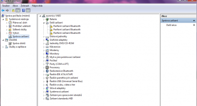

Vlož sem jako přílohu screen ze správce zařízení. Pokud je to závada, kterou mám na mysli, pak řešení znám. Do správce se dostaneš - Pravoklik na Počítač/Spravovat/Správce zařízení

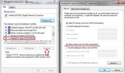

Nicméně pokud to dobře čtu, tak ti chybí DNS. Zkontroluj v nastavení síťové karty:
Nastavení IPv4
Nastavení IPv4
Pokud nevíš jaké DNS má tvůj provider, vyplň do DNS googlův DNS - 8.8.8.8 a 8.8.4.4

od tenisacek15
DNS tam zaškrtlé mám. Tak já už nevím, asi dám pc někomu ať se mi na to koukne
