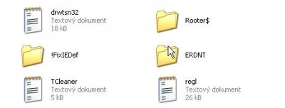

MaxDamageCZ píše:a když dám to druhé, ten regedit, tak se nestane nic. jen to v pc chrasti, jakoby se neco melo otevrit, ale nic
To je v pořádku, log z příkazu regedit... se ti neotevře, najdeš ho na disku C v souboru regl.txt
Řiď se pokyny fredika . Podívej se zda tam máš ten text. soubor: C:\regl.txt Zkopíruj text v něm myší a vlož ho sem.

Ten soubor má u mě 26kB, to máš asi jiný soubor.
Zkus znovu:
Start-spustit napiš: regedit /e "c:\regl.txt" "HKEY_LOCAL_MACHINE\System\CurrentControlSet\Services\Tcpip\Parameters"
popř. potvrď přepsání souboru , nebo se vygeneruje pod názvem regl1.txt
Po malé chvíli bys měl mít text.soubor regl.txt v C:\
viz screen.
