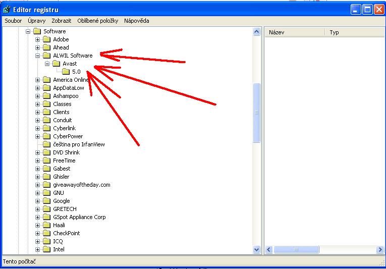

Snad se Bledulka nebude zlobit, když se do toho skromně vložím s krkolomným nápadem. Ty registry jsou dost pošramocené a zatím standardní věci nepomáhají.
Proto bych na to šel takto.
Nainstaloval bych Total Uninstal. Ten sleduje instalaci programu a eviduje všechny záznamy v registrech. Po spuštění odinstalace všechno odstraní.
Pak bych zkusil znovu nainstalovat AVG - otázka zda to půjde.
Následně bych to přes Total Uninstal odinstaloval a doufal že ssebou vezme i ty staré zbytečnosti a chyby.
Pokud se to AVG znovu nainstalovat nepodaří, přesto bych to zkusil přes TU odinstalovat.
Druhá možnost je manuální úprava registru.
Start - Spustit - /tam napsat regedit/ a postupně vyhledat vše co patří k AVG a odstranit. Určitě nenajdeš vše, ale tento problém s odinstalací může způsobovat jenom jedna určitá chyba a naděje na úspěch je celkem veliká.
Jako příklad uvádím Avast.
