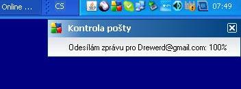

Vypadá to, že spamy přes mailovku už přestaly chodit, po posledním ComboFixu už mi do outlooku nic nepřišlo, ale také mi tam nechodí žádná jiná pošta... je tedy možné, že je schránka totálně kaputt????
Re: Trojský kůň a Backdoor.Win32.Cetorp.p .. prosím o pomoc
Ne, tak spamy chodí jen když nechám zapnutou úplnou ochranu od AVG... vážně už tomu nerozumím... pošta občas funguje (testuji mezi pracovní a soukromou adresou) a občas ne... v komunikaci s kolegy v Německu je mrtvo....

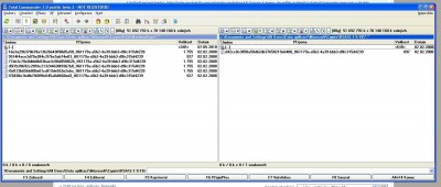

Co je v těchto složkách:
C:\DOCUMENTS AND SETTINGS\V2\LOCAL SETTINGS\TEMP\HSPERFDATA_V2\644
* C:\DOCUMENTS AND SETTINGS\V2\LOCAL SETTINGS\TEMP\HSPERFDATA_V2\4072
* C:\DOCUMENTS AND SETTINGS\ALL USERS\DATA APLIKACÍ\MICROSOFT\CRYPTO\RSA\MACHINEKEYS\16E3A296370B78A13B2BB43FF88D5A50_FF61179A-A5B2-4A39-BBB3-D9FC315D4239
* C:\DOCUMENTS AND SETTINGS\ALL USERS\DATA APLIKACÍ\MICROSOFT\CRYPTO\RSA\MACHINEKEYS\77DE3C70E0DBB0B03BAE3C50D858F62B_FF61179A-A5B2-4A39-BBB3-D9FC315D4239
zabýváš se šifrováním?
Stáhni si OTL
na plochu. Ujisti se , že máš zavřena všechna ostatní okna a poklepej na ikonu OTL.Nahoře v okně pod Výstup klikni na minimální výstup.Pod Běžné registry změň na Vše. Zatrhni Kontrola na havěť “LOP“ a Kontrola na havěť “ Purity“ . Klikni na Prohledat. Všechny ostatní nastavení ponech jak jsou. Sken může trvat dlouho, až skončí otevřou se dva logy:
OTL.Txt
Extras.Txt
Jsou uloženy ve stejném místě jako OTL. Oba logy sem prosím zkopíruj.
Stáhni si OTL
OTL.Txt
Extras.Txt
Šifrováním dat se opravdu tady nezabývám, na obrázku je vidět co je v těch složkách + druhý obrázek ukazuje, jak stále AVG odesílá emaily. Při zapnutém AVG mi v Outlooku stále chodí nedoručená zpráva (dnes ca. 4000 !!! ), když je AVG vypnuté, nic se neděje, ale ani normální zprávy nechodí ... kurvadrát
