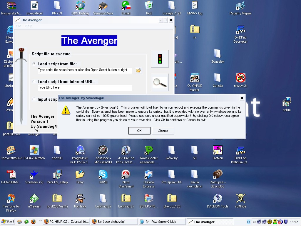

Ještě počkej použij znovu Avenger a vlož do něj tento script:
Folders to delete:
C:\Documents and Settings\LAURA\DATAAP~1\BitDownload
C:\Documents and Settings\LAURA\DATAAP~1\FunWebProducts
C:\Documents and Settings\Nešpor\BitDownload
+ se mě nelíbí tyto složky:
C:\Documents and Settings\All Users\DATAAP~1\wma multi this chic
C:\Documents and Settings\All Users\DATAAP~1\akcnicestinashw
C:\Documents and Settings\Nešpor\akcnicestinashw
C:\Documents and Settings\¦ANETA\DATAAP~1\akcnicestinashw
Pokud je znáš tak je to v pořádku.
Pokud ne tak udělej toto:
Otevři poznámkový blok a do něj zkopíruj tento zeleně označenej text:

Pak dej Soubor (File) -> Uložit jako (Save As) -> jak je Název souboru (File name) tak do toho řádku napiš: find.bat
Jak je Typ souboru (Save as type) tak tam vyber *všechny soubory (*all files)
A ulož ho na disk C:
a spusť ten soubor poté sem zkopíruj všech čtyři logy.
Je to proto aby jsme viděli co obsahuje ta složka a když tak nechat některý ten soubor v složce otestovat.
+ sem taky zkopíruj nový log z LopFind a po tom restartu jak ti vyběhne log z Avengeru tak toho taky.

Stáhni si fv.zip viz. příloha. Rozbal jeho obsah do adresáře kde máš rozbalený Lopfind. Pak spusť soubor fv.bat a po jeho proběhnutí sem vlož log, který se zobrazí.
Dej ho pak sem zároveň s logy co chtěl sakiri.
