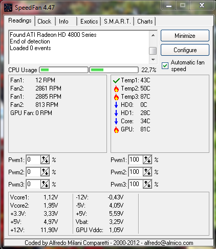

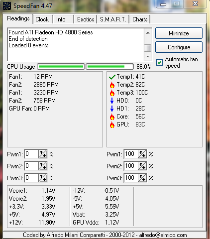

a jsem tu z dalším problémem. :) Už dva týdny se snažím vyřešit, proč mám tak vysoké teploty komponentů, že mi až u samotné grafické karty píská kontrolka. Procházel jsem počítač, hledal nějaké aplikace, které by to mohly vyvolat a bez úspěchu. Čistil jsem bednu i s grafickou kartou a teplota se snížila samozřejmě jen o pár stupňů. Jak v příloze uvidíte, tak mám vysokou teplotu i u procesoru. Chladič procesoru jsem taky pročistil a vyměnil pastu. V bedně všechny ventilátory fungují a to včetně ventilátoru na grafické kartě.
Nevím si rady, :/ FK
Počítač: Název Microsoft Windows 7 Professional Service Pack 1
Typ CPU DualCore AMD Athlon 64 X2, 2100 MHz (10.5 x 200) 4000+
Název základní desky Gigabyte GA-MA78GM-S2H v1
Grafická karta: ATI Radeon HD 4800 Series
Paměť A-Data DDR2 800G 2x
Fyzická paměť Celkem 4094 MB
Obsazená 2073 MB
Využití 51 %
Vysoká teplota grafické karty, podezření na vir

stáhni HWMonitor a dej do přílohy screen. Speedfan někdy ukazuje špatné teploty. Jinak se chci zeptat, točí se ti ten větráček na grafické kartě?

87 stupnov nieje normalne...aka je to grafika? HD4850/4870/4890? tie grafiky su zname svojimi vyssimi teplotami pri provoze ale az takto vysoko by to nemalo byt. mas na tej grafike referencny chladic?rebra na pasive si tiez cistil? ak ti to ide uz dlhsie takto horuco tak sa moze stat,ze sa tam ten prach "pripiekol" a vtedy ja radsej chladic dam uplne dole a pasiv poumyvam vodou...aj na grafike si menil teplovodivu pastu? a este nam povedz aku mas bednu
