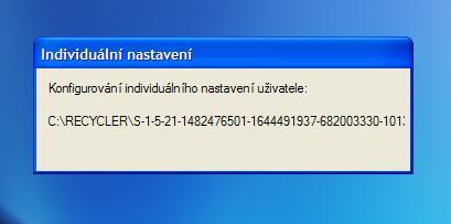

Tak to vyskakování fijifj.exe skutečně přestalo, ale mám jiný problém, který s tím zřejmě souvisí. Každou chvíli vždy na chvíli zmizí všechny ikony z plochy, ukáže se tam hláška "Konfigurování individuálního nastavení" (viz výřez ze screenu, který přikládám) a pak se ikony zase objeví. Vždy na chvíli zmizí i lišta se Startem. Běžící programy to neovlivní, ale pokud jsem měl otevřené nějaké složky, tak se tímto zavřou a zůstanou otevřeny jen ostatní programy. Dost to obtěžuje. Všiml jsem si, že se to zřejmě stává jen pokud je v počítači zapojen síťový kabel. (Nahlížel jsem do editoru registru a to číslo na té hlášce, i když není vidět úplně celé, je asi stejné jako číslo uvedené v editoru registru u souboru isee.exe). Občas se potom objeví hláška, že v aplikaci explorer.exe došlo k problému. Dnes jsem udělal opět kontroly proti spywaru, ale bez úspěchu.
Chtěl bych teď udělat ty procesy pomocí CDFix a ComboFix, jak jsi radil a chci se ještě jednou ujistit, co mám přesně udělat - takže:
1) spustit CDFix a nechat rozbalit na disk, kde je Windows -> restart do nouzového režimu -> spustit RunThis.bat -> Y -> Enter -> restart počítače -> (dokončí se čisticí proces) -> vytvoření logu;
2) spuštění ComboFix -> vytvoření logu;
oba logy sem vložit.
(chci se jen o tom postupu ujistit, nechci nic pokazit).

Re: vyskakování okna fijifj.exe
Pokud si stáhl SDFix už někdy dříve, tak si ho stáhni znovu a pak ho použij.
ComboFix jen spusť a nech ho proběhnout.
Otevři si Poznámkový blok (Start -> Spustit... a napiš do okna Notepad a dej Ok)
Zkopíruj do něj následující celý text označený zeleně:
Poznámka: Nepoužij k označení skriptu funkci VYBRAT VŠE (nefunguje korektně pod FireFox)
Zvol možnost Soubor -> Uložit jako... a nastav tyto parametry:
Název souboru: zde napiš: CFScript.txt
Uložit jako typ: tak tam vyber Všechny soubory
Ulož soubor na plochu.
Ukonči všechna aktivní okna.
Uchop myší vytvořený skript CFScript.txt, přemísti ho nad stažený program ComboFix.exe a když se oba soubory překryjí, skript upusť
- Automaticky se spustí ComboFix
- Vlož sem log, který vyběhne v závěru čistícího procesu
Kód: Vybrat vše
File::
C:\WINDOWS\system32\Isass
C:\WINDOWS\system32\h1dez.exe
C:\WINDOWS\system32\mconfg.dll
C:\WINDOWS\system32\mcmd.dll
C:\WINDOWS\system32\mcrss.dll
C:\WINDOWS\system32\ms32.sys
C:\WINDOWS\system32\poiyu
C:\RECYCLER\S-1-5-21-1482476501-1644491937-682003330-1013\ise.exe
C:\RECYCLER\S-1-5-21-1482476501-1644491937-682003330-1013\ise32.exe
Folder::
C:\WINDOWS\system32\dk
Registry::
[-HKEY_LOCAL_MACHINE\software\microsoft\active setup\installed components\{08B0E5C0-4FCB-11CF-AAX5-90401C608512}]
[-HKEY_LOCAL_MACHINE\software\microsoft\active setup\installed components\{0B0C2FE9-DF20-8EC2-0603-060502080503}]
[-HKEY_LOCAL_MACHINE\software\microsoft\active setup\installed components\{28ABC5C0-4FCB-11CF-AAX5-81CX1C635612}]Název souboru: zde napiš: CFScript.txt
It may take a while to get a response, because the "HJT Team" are very busy. Please, be patient, these people are volunteers. They will help you out, as soon as possible.
Pokud máte nějaký problém, tak mi neposílejte SZ/PM zprávy s logy a dejte je do fóra. Na tyto SZ není možno odpovědět
kvadratrix
- nováček
- Příspěvky: 32
- Registrován: 30 bře 2008 01:08
Tady je ten log:
ComboFix 08-03-29.3 - User 2008-04-06 0:12:23.4 - FAT32x86
Microsoft Windows XP Home Edition 5.1.2600.2.1250.1.1029.18.136 [GMT 2:00]
Running from: C:\Documents and Settings\User\Plocha\ComboFix.exe
Command switches used :: C:\Documents and Settings\User\Plocha\CFScript.txt
* Created a new restore point
WARNING -THIS MACHINE DOES NOT HAVE THE RECOVERY CONSOLE INSTALLED !!
FILE ::
Smaž tento soubor ručně:
C:\is2.exe
Dej sem nový log z HJT. Máš ještě problémy?
C:\is2.exe
kvadratrix
- nováček
- Příspěvky: 32
Nechci to zakřiknout, ale zdá se, že je vše opět OK a počítač šlape zase jako dřív.
Chtěl bych ti mockrát poděkovat za pomoc a trpělivost, určitě mě to přimělo k tomu, abych si dával větší pozor a lépe zabezpečil svůj počítač. Ještě jednou díky, a pokud se někdy potkáme na tomto fóru, tak doufám, že už to nebude u podobné situace.
Samozřejmě to budu sledovat, a kdyby něco tak bych ještě napsal.
Ten soubor jsem smazal. Přidávám log z HJT.
