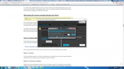

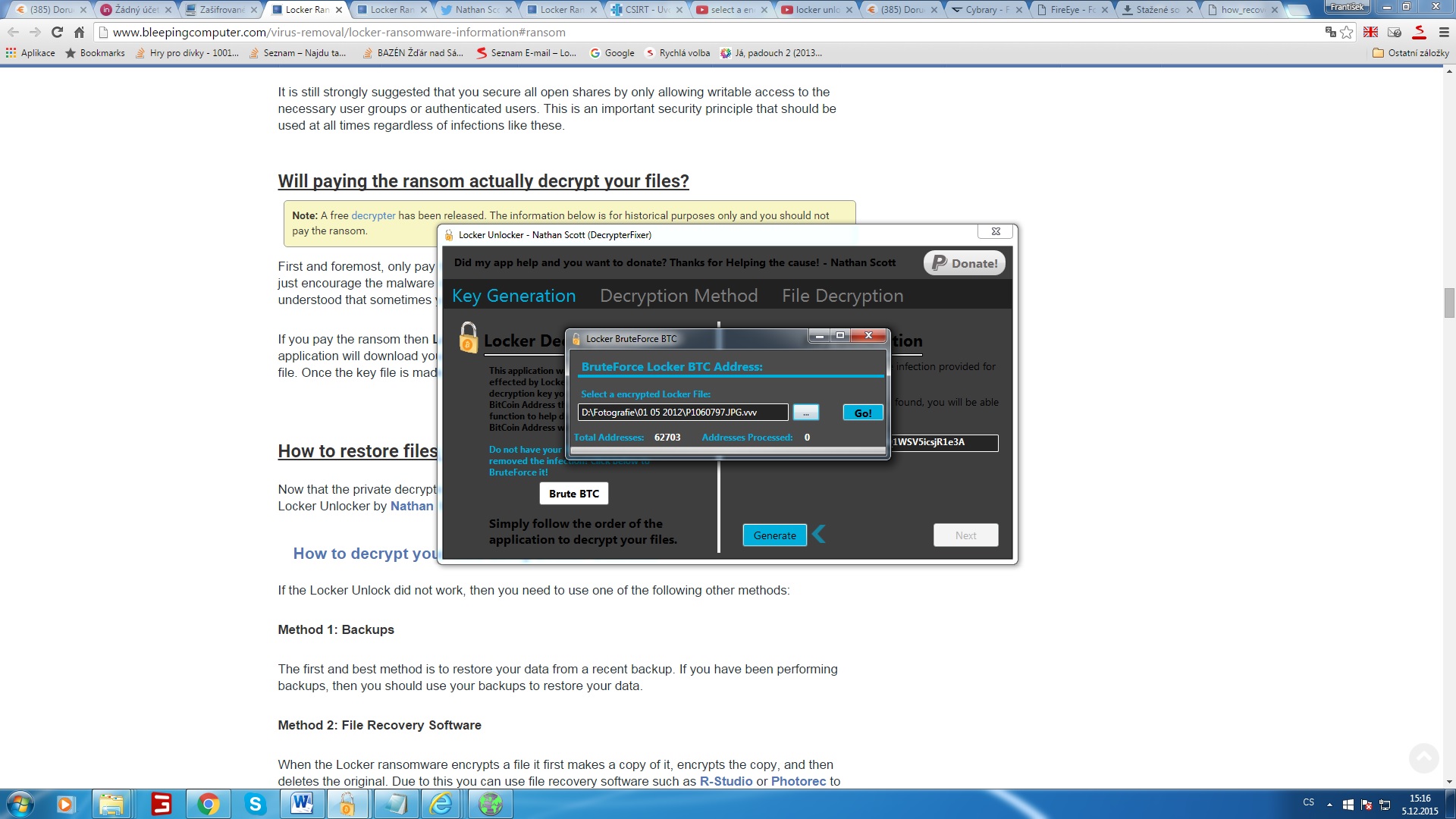

I toto je bez výsledku viz. příloha
pokud zadám
BTC to Bitcoin address: 1FZdFT2vn9ybKg9jLYfQ1WSV5icsjR1e3A
Tak napíše, že nic nenašel a at zkusím Brute BTC, a tady se nic nestane (Unlocker se ukončí a zmizí)
Už fakt nevím co s tím.
Mohu poslat zašifrovaný soubor?
Kdyby byl někdo ochotnej vyzkoušet jeho záchranu.
Odměna stále platí

co nevíš? Je tam vše.
Jak dešifrovat soubory pomocí Locker Unlocker
http://www.bleepingcomputer.com/virus-r ... on#decrypt
Jako malware developer vydala soukromé dešifrovací klíče, můžete dešifrovat vaše soubory zdarma pomocí Locker Unlocker Nathan Scott. Chcete-li začít, stáhněte Locker Unlocker z následujícího odkazu.
https://easysyncbackup.com/Downloads/LockerUnlocker.exe
Jakmile je program stažen, poklepejte na ikonu LockerUnlocker pro spuštění programu. Poté, co začal uvidíte obrazovku podobnou ten dole:
Na obrazovce nahoře, pokud znáte Vaší Bitcoin adresu ,zadejte ji do pole na pravé straně. V opačném případě, pokud neznáte Bitcoin adresu, která byla přiřazena Vám podle Locker ransomware, musíte kliknout na volbu Brute BTC a přejděte do šifrovaného souboru. Locker Unlocker se pak pokusí, aby odpovídaly všechny známé soukromý dešifrovací klíče proti vašemu vybranému souboru, a když je nalezena shoda, bude automaticky přidána Bitcoin adresa do pole na pravé straně.
Jakmile je Bitcoin adresa zadána do pole, ať už proto, že jste ji znal, nebo volbou , Brute BTC , klepněte na tlačítko Generate (Generovat) k vytvoření souboru Vašeho soukromého klíče, a poté klikněte na tlačítko Next. Nyní se na obrazovce zobrazí dotaz , zda chcete použít dešifrovací seznam nebo adresář metody dešifrování , které jsou popsány níže.
Dešifrovací seznam (preferovaný způsob):
Ten je navržen tak, že se bude používat dešifrovací seznam šifrovaných souborů, který byl vytvořen pomocí ransomware. Chcete-li používat tuto funkci, klikněte na tlačítko List Decryption a pak vyhledejte tento soubor :
C:\ProgramData\rkcl\data.aa0
Jakmile jste si vybrali svůj šifrovaný seznam souborů, klepněte na tlačítko Start a Locker Unlocker začne dešifrovat soubory.
Adresář Dešifrování:
Chcete-li zkopírovat všechny šifrované soubory do určitého adresáře a dešifrování tohoto adresáře, pak byste měli zvolit volbu Directory Decryption. Jakmile si vyberete tuto možnost, budete vyzváni k výběru adresáře, který chcete dešifrovat, a pak klikněte na tlačítko Start. Je třeba poznamenat, že každý soubor v tomto adresáři bude dešifrován, i v případě, že soubor není šifrován. Pokud máte soubory, které nejsou zašifrovány v této složce, pak se stanou nepoužitelnými!!
