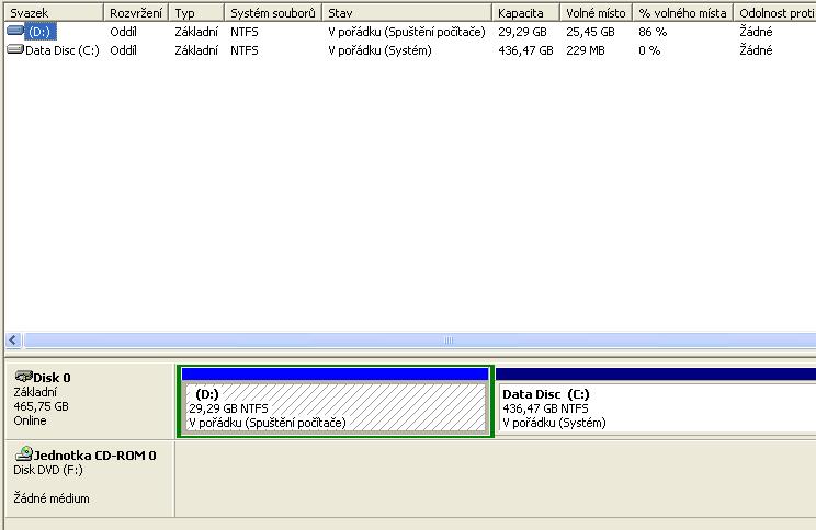

Re: Jak přehodit spouštěcí soubory z datového na systémový d
Udělej mi screen ze správy disků.
Oddíl se svazkem D: byl před instalací pravděpodobně nastaven jako aktivní, kdežto oddíl na disku se svazkem C: zřejmě ne.Proto to takhle instalátor rozložil.
Bože můj, kdo ti ten disk dělil. To vypadá, že na začátku disku je rozšířený oddíl s logickou jednotkou.
To je pak logické, že má písmeno D: a systém se spouští z druhého oddílu, který je primární. Systém totiž lze zavádět pouze z primárního oddílu.
Nejlepší bude, když spustíš instalaci Windows XP, zrušíš logickou jednotku a následně i rozšířený oddíl. Pak v tom volném místě vytvoříš primární oddíl, na který nainstaluješ Windows.
Ten druhý oddíl zůstane zachovaný. Oba oddíly pak budou primární.
Můžeš to také udělat pomocí LiveCD s nějakým partition managerem. Nejlepší je asi Partition manager od Paragonu.
Při přiřazování písmen svazkům totiž Správce připojení upřednostňuje primární oddíly před logickými jednotkami.
Ne, ty zrušíš první oddíl (rozšířený+logickou jednotku). Na druhý (s daty) nebudeš sahat. V tabulce rozdělení disku je až jako druhý záznam a změna se ho nedotkne.
Pokud neustřelíš, oddíl s daty zůstane zachovaný.
Nějaký písmena pusť úplně z hlavy, ty platí pouze v rámci jednoho operačního systému. Ve druhém operačním systému může mít každý svazek jiné písmeno a to platí i o instalátoru.
Tebe zajímá pouze fyzické pořadí oddílů na disku. V instalátoru tedy zrušíš první oddíl (bez ohledu na písmeno)
Navíc se můžeš řídit velikostí oddílů.
