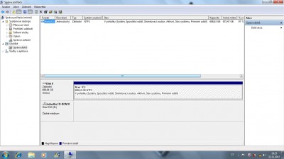

Tak jsu pěkně v řiti, nějakým způsobem se mi podařilo konečně zformátovat HDD a nainstalovat W7 z těch DVD Recovery co jsou poškrabaný .Ale teď tam nemám ten obnovovací PQSERVICE :( Co teď ? Kdo mi dokáže nějakým způsobem poradit, jak tam zase dostanu ten obnovovací oddíl ? Mám to doma zkopírované na externím HDD to PQSERVICE . Má to 11,7 GB
--- Doplnění předchozího příspěvku (11 Pro 2012 19:38) ---
Ted bych tam mohl čistě teoreticky hodit W7 Home Premium z DVD vypálenýho. OEM číslo tam hodím z laptopu ne ? :-)
Akorát nevím, jestli mi to půjde. Aspoň tam nebudu mít ty jejich blbosti od Aceru , hry atd...
--- Doplnění předchozího příspěvku (11 Pro 2012 19:44) ---
Jedině mě napadá jít na reklamaci Acer a říct jim že mi nejde obnovení do továrnního nastavení. Ale teď abych neplatil za to že jsem to smazal ten obnovovací oddíl

Re: Notebook Acer 5820 TG
V tom pripade nevim, co resis. Prepal si stavajici DVD na neposkrabane nebo si udelel jeho image na ext. disk a oddil nepotrebujes.
Petr22 ma pravdu - Alt-F10 predpoklada urcite rozlozeni disku.
