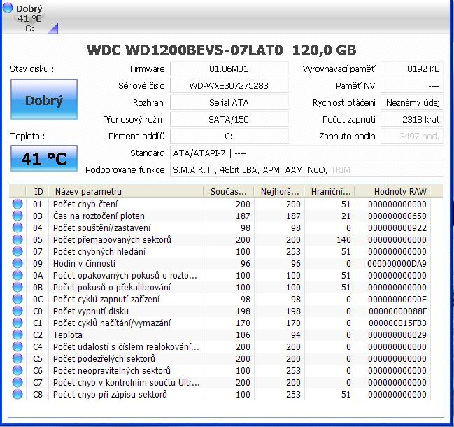

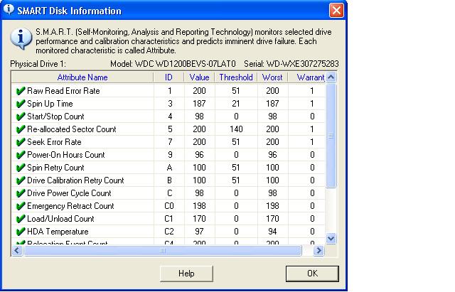

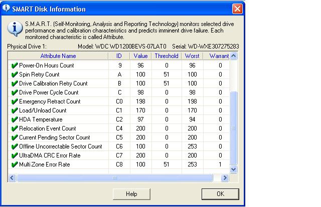

akorát jeden z důvodů reinstalu se objevil zase .. občas notebook úplně zatuhne, nehne se ani myš, nereaguje ani na klávesy jako capslock ctrl+atl+del, jde jen natvrdo vypnout (podržet asi 4sec zapínací tlačítko). Chvíli po reinstalu mi to provedl, tak to bude asi hw problém, co? Sběrnice? Mám v plánu pustit to ještě jednou a rozdělit disk na dva. Pomohlo by udělat třeba kontrolu sektorů? Lze otestovat paměť? Sběrnici ve winech otestovat nejde, co?
--- Doplnění předchozího příspěvku (12 Lis 2012 16:16) ---
ve vedlejším tématu jsem našla nějakou on-line utilitku na stav hdd .. --- Doplnění předchozího příspěvku (12 Lis 2012 17:59) ---
Spustila jsem ještě memtest, ten jsem teda ukončila, když testoval 104% procent (asi mu do toho lezl nějaký program?) ale chyby 0. Zkoušela jsem si projít jak se hodnotí ten crystal disk info a pochopila jsem, že se má koukat na ty hodnoty raw? tedy disk je ok? no nic, snad se na to někdo koukne, teď už musím vypnout a jít se starat. Zatím díky.

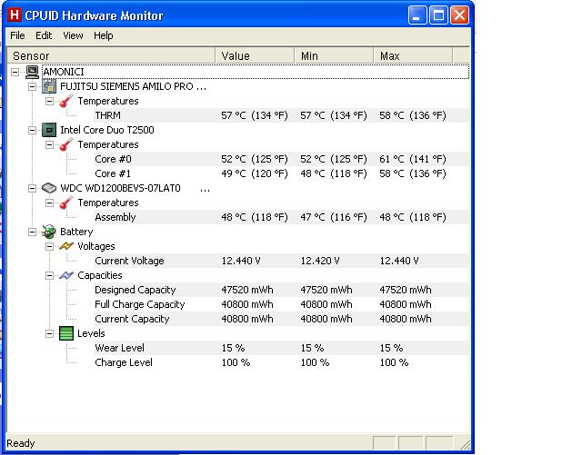

Tak od včerejška jen testuju a testuju a nikde se nic neukázalo. Stáhla jsem si testovací nástroj přímo na Western Digital hdd, neukázal nic
hwmonitor
heavyload, znova memtest, .. jestli jsem to správně použila a vyhodnotila (když to píše 0 errors ..atp.) tak nikde nic ..
netestovala jsem to teda z DOSu, ale z běžících XP
Je možný že by to způsoboval některý již nainstalovaný program? Ten obraz se udělal po instalaci avastu, firewallu (sunbelt), rozchození ovladačů (např. ta zlobivá zvukovka, ta se rozchodila až nějak nestandardně) a SP2. Jinak Notebook je originál Fujitsu Siemens, Intel Core Duo 2GHz, 768 MB RAM, ovladače k ní mám, ale ta zvukovka stejně nešla ..
