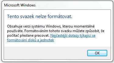

ono to nejde, já kdž kliknu na formátovat tak mi to napíše tohle:

To je špatně. Když už systém běží, formát systémového disku neuděláš. Mám dojem, že instalace W7 plný formát nenabízí, pak Ti nezbývá, než použít instalační CD jiných Windows, nejlépe Win XP, tam nechat HDD zformátovat a po formátu instalaci zrušit a rozjet instalaci W7. Možná že plný formát by uměl i Hirens Boot, ale nejsem si jistý.

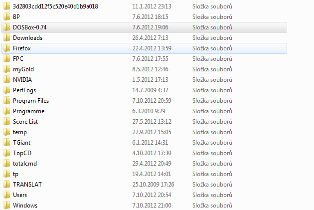

Instalace W7 formát pochopitelně nabízí. Je třeba rozkliknout Vlastní (upřesnit)

to jsem rozkliknul. a nainstaloval, tak to zformátovalo. Ale tohle mi tam zůstalo.
