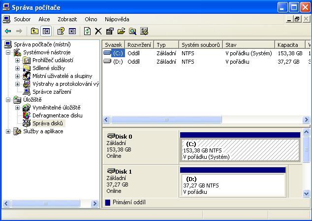

Pravou myší na Tento počítač - Spravovat - Správa disků, tam by měly být ty dva oddíly.

Jeden je označen jako C: a druhý je bez označení. Co s tím?

Klikni na ten neoznačený pravým a dej vytvořit oddíl a potom jej stejným způsobem i naformátuj.
Re: Nejde nalézt druhá část HDD
Klikni na něj pravou myší a přiděl mu písmeno.

Mám to v AJ a vůbec netuším, jak by to mohlo být přeložené..sorry za mou debilitu :D
--- Doplnění předchozího příspěvku (02 Říj 2012 20:08) ---
Mám to! D9ky moc :) Jste hold kluci šikovní :-)

create partition - vytvoření oddílu a formatování snad poznáš (stejný formát jako na C).
